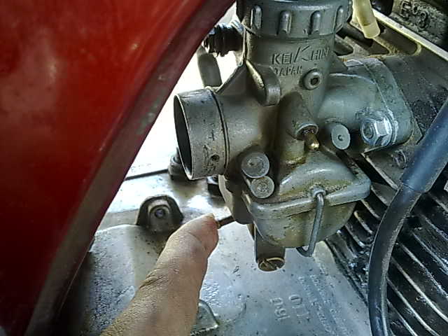

น้ำมันมันไหลออกมาจากตรงนี้อ่ะครับ...ผู้รู้ช่วยหน่อ ยครับ
ชื่อกระทู้: น้ำมันมันไหลออกมาจากตรงนี้อ่ะครับ...ผู้รู้ช่วยหน่อ ยครับ
    Member autumn_nut's Avatar
    May 2009
    ไปทั่วทิศ มิตรไม่มี
    272
    Talking น้ำมันมันไหลออกมาจากตรงนี้อ่ะครับ...ผู้รู้ช่วยหน่อ ยครับ
Size:  43.7 KBน้ำมันไหลออกมาตรงที่เอานิ้วอุดไว้อ่ะครับ เห็นช่างบอกว่าลูกลอยมันค้างทำไม่ยาก
    ท่านใดพอทราบวิธีดัดลูกลอยใหมครับ...บอกผมหน่อยครับอ ยากลองทำเองก่อนไปหาช่างอ่ะครับ
    ผู้รู้ช่วยที่นะครับ...ขอบคุณล่วงหน้าครับ

    นั่นดิ ของผมก็เป็นบ่อย ไม่รู้ว่ามันขึ้นอยู่กับคาร์บูไม๊ ผมซื้อ s 90 มาใช้ใหม่ๆก็ยังเป็นบ่อยๆ

    ถอดล้างทำความสะอาดซักครั้งครับ.....
    อย่าเพิ่งไปดัดครับ....ลองล้างดูก่อน
    ของผมก็เป็นครับ.....ผมก็ทำแบบนี้หละหาย
    หลังจากล้างแล้วถ้าเป็นอีก...ไม่ยากครับ
    หาอะไรเคาะซักทีครับพอรู้สึก...........หาย
    ผิดพลาดประการใดขออภัยด้วยครับ

    อ้างอิง ข้อความดั้งเดิมโดยคุณ zippo851 อ่านข้อความ
    ถ้าเคาะแล้วหายจริงเปล่าครับตรงไหนอ่ะ ผมคิดเล่นๆว่าหากเอากาวตราช้าง
    อุดตรงรูนั้นจะเป็นไรป่าวครับ ยังไม่ค่อยกล้าทำเพราะหากมันพังคงไม่มีตังซื้อใหม่

    ลองดูครับ..
    อย่าเอากาวอุดนะครับ.....

    ใช่ๆ ของผมก็มีสายยางเล็กๆเสียบอยู่ ยาวลงไปใต้ท้องรถ แต่บางทีมันก็ล้นออกมาตรงขอบรอยต่อคาร์บูอ่ะครับ เดี๋ยวเป็นเดี๋ยวหายแล้วแต่อารมณ์

    เด๊ว ว่างๆจะถ่ายรูปวิธีดัดนะครับ
    ช่วงนี้ผมซื้อคาร์บูมาเล่น หมดไปตั้ง 3 อันแน่ะ
    รื้อดูจนรู้หลักการมันแล้ว

    ถ้าน้ำมันไหลออกรู ตรงนั้นแสดงว่า ตั้งลูกลอยผิด
    น้ำมันเลยล่นออกมา

    ว่างแล้วช่วยโพสด้วย.....
    อยากรู้เหมือนกันว่ามันสำมะคันตรงไหน....
    กะการดัดลูกลอย.....

    ความจริงที่น้ำมันท่วมแล้วเค้าให้ดัดลูกลอยมันเป็นแบ บนี้ครับ
    ลูกลอยก็เปรียบเสมือนตัวเปิดปิดน้ำมันที่จะลงมาที่ถ้ วยคาบู นึกภาพตามจริงนะครับ รูปที่เอามาให้ดูคาบิวมันหงายท้องอยู่
    ถ้าลูกลอยเคลือนที่ลงมาต่ำ เข็มตรงลูกศรสีแดงชี้ก็เคลื่อนที่ลงมาด้วย น้ำมันก็จะไหลลงมาที่ถ้วย เมื่อลูกลอยลอยขึ้นสูงตามระดับน้ำมัน เข็มก็จะดันไปปิดรูน้ำมันที่จะไหล
    ดังนั้นเมื่อน้ำมันเต็มถ้วยตามจริงเข็มจะต้องปิดรูน้ ำมันสนิท แต่ถ้ามันปิดรูน้ำมันไม่สนิทอาจจะมีหลายสาเหตุ อาจจะเพราะมีเศษผงไปค้างอยู่ก็ล้างคาบูก็น่าจะหายแล้ วแต่ ที่เค้าให้ดัดลูกลอยก็เพราะจังหวะที่น้ำมันเต็มคาบูแ ล้วมันไปดันเข็มไม่สุด ทำให้เข็มเคลื่อนที่ไปปิดน้ำมันไม่สนิทน้ำมันเลยไหลล งมาตลอดจึงต้องมีการระบายน้ำมันออกตามรูระบายน้ำมันด ังรูปที่เจ้าของกระทู้ลงให้ดูแหละครับ งงไหม 55

    นั้นซิครับดังที่ผมบอกว่าให้ลองล้างดูก่อนอย่าเพิ่งไ ปดัด
    ล้างแล้วหายก็ดีครับ (ถึงได้ถามว่าสำมะคันตรงไหน)
    ถ้าไม่หายซิสำมะคันจะดัดมากน้อยแค่ไหนตามสบายเลยครับ
