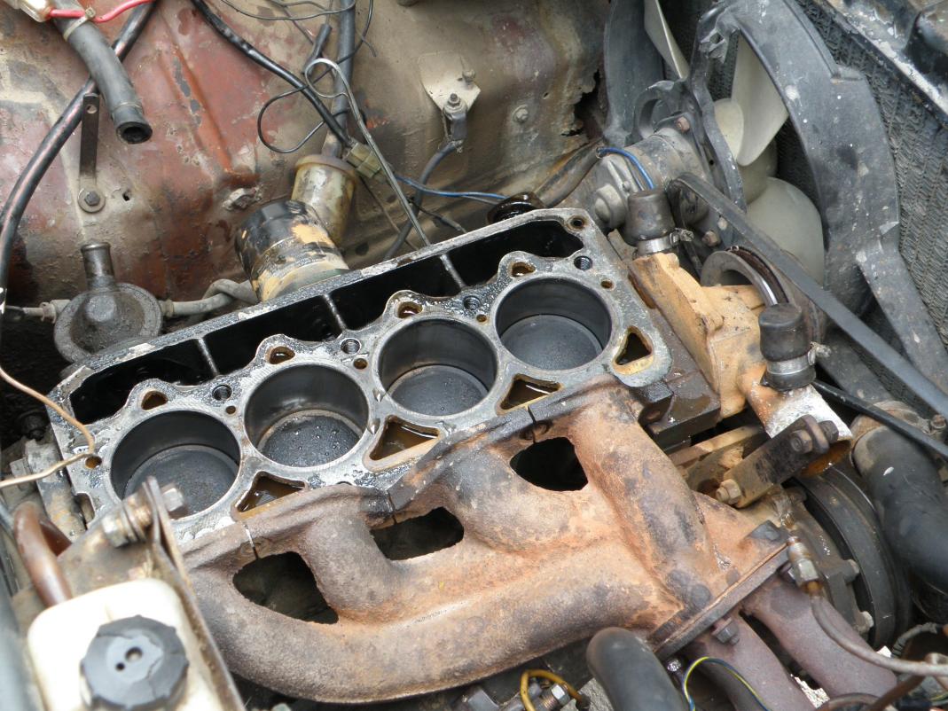

    มาตรฐาน อยากได้เครื่องใส่ fiat 125p ราคาไม่เกินหมื่อนห้า ใครขายบ้าง เครื่องเก่าพัง55+
    แนะนำหน่อยคราฟฟฟตังค์มีน้อย
    Junior Member zapg7vas's Avatar
    53
    น้ำเข้าห้องสูบ

    ผมว่าน่าจะซ่อมเอาจะดีกว่าไหมถ้าน้ำเข้าอย่างเดียว(ถ ้าเครื่องยังไม่หลวม)

    เครื่องไม่แยมไม่ต้องกลัวถ้าแยมคว้านหรือสวมปลอก ใหม่หรือไปขัดบอกสูบใหม่เปลี่ยนแหวนถ่ายมันเครื่องให ม่เช็คแบริ่งพาฝาสูบไปปาด แล้วเสริมปะเก็นเครื่องมันถ้าไม่หนักไม่ควรเปลี่ยนค่ าใช้จ่ายบานครับ ถ้าจะเป็นจิงช่วงนี้ผมแนะนำ 4age ครับหาขับหลังครับหรือ 3s ครับ sr20 ราคาแรงหน่อยแต่จัดแต่คงไม่เหมาะเพราะรถมันเล็กเกินแ รงจนเหวี่ยงได้
