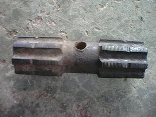

    ขออนุญาติเสริมตัวต้าบเกลียวกะโหลกใดปั่นอีกตัวครับ
