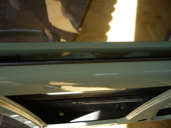

    หากใครจะลองซื้อมาเปลี่ยนด้วยตัวเองก็ทำได้ไม่ยากครั บ....
    ของป้าตองโล่งมาเลยครับ ... ถอดแล้วก็เลยกะว่าจะติดยางรีดน้ำไปด้วยเลย

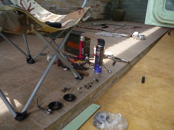

    เตรียมเครื่องไม้ เครื่องมือ และเครื่องเสียงให้พร้อมครับ .....เพื่อบรรยากาศในการทำงานครับ...( จริงๆแล้วใช้แค่ไขควง ปากแฉก ปะแจเบอร์10 และกรรไกร ก็พอครับ อิๆๆ)

    ถอดชุดแผงประตูออกให้หมดครับ และก็ดึงเสาประตูขึ้นมาครับ....

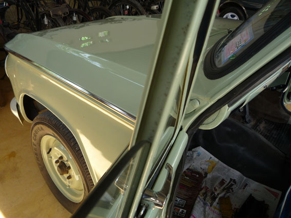

    หลังจากที่ลองใส่ยางสักหลาด่ตามปรกติก็พบว่าจุดที่เป ็นมุมฉากด้านบนเสาประตู ยางมันไม่แนนสนิทเข้าไปตามร่อง ก็เลยต้องรื้อยางออกมาใหม่ แล้วใช้วิธีตัดครับ ตัดปลายทั้ง2 ด้านให้เป็นมุม 45 ก่อนแล้วเริ่มใส่ตรงที่เป็นด้านมุมฉากก่อนครับ ด้านโค้งไม่มีปัญหาครับ
