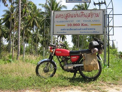

    คันนี้ของผม
    คันนี้ของลูกคนยืนนั่นละ
    แก้ไขครั้งสุดท้ายโดย dang gl : 03-08-2010 เมื่อ 21:32
