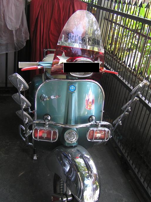

    โฉมหน้าผู้เสียหาย
    ขั้นแรกแกะฝากระโปรงข้างออกแล้วก้มดูใต้เครื่องจะเห็ นน็อตตัวที่ลูกศรชี้นะครับ (รถผมเป็นเบอร์ 11)

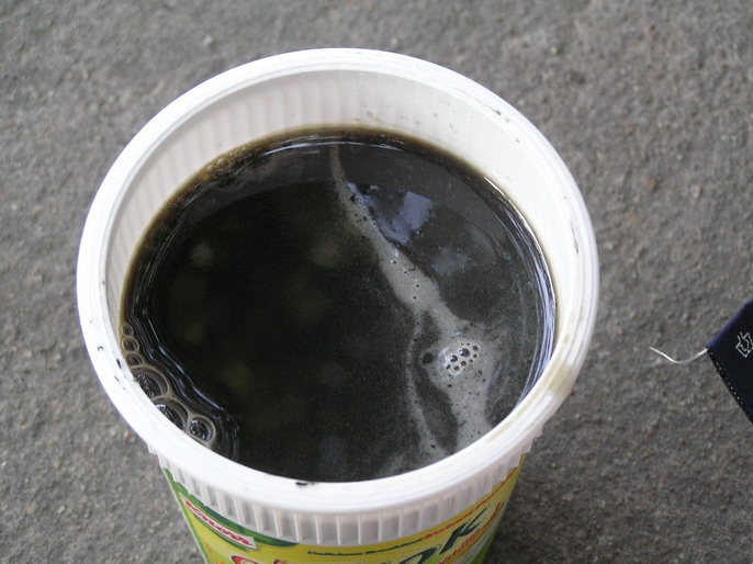

    อย่าลืมกำจัดน้ำมันเครื่องเก่าด้วยนะครับ (ดำปื้ดเชียว) ผมทำแบบในรูปอ่ะครับ แล้วก็เอาไปทิ้งร่วมกับขยะทั่วไป
    ท่านใดมีวิธีกำจัดดีๆ ไม่เป็นพิษต่อสิ่งแวดล้อมก็บอกกันบ้างนะครับ
