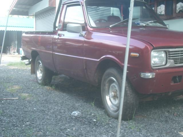

    สมาชิกน้องใหม่ รายงานตัวครับช่วยแนะนำทีครับ ล้อหน้าตัดสปริงเท่าไหร่ ล้อหลังเอาลงกี่นิ้วจะพอดี แบบสวยครับไม่ติดขอบนะครับ
    เครื่องเดิมทำใหม่ครับ เนียนๆ 15พันของครบเมื่อไหร่เปลี่ยนสีเสื้อในบัดดล555 (ยังเลือกสีไม่โดนเรยย อิอิ)

    การโหลดต้องหาช่างที่มีฝีมือหน่อยนะครับ
    ของผมนอนนี้โหลดตัดสปริงหน้า3นิ้ว หลังดัดแหนบตรง
    อยากจะบอกว่ามันเหมือนขับสิบล้อเลยครับไม่มีความนุ่ม นวลเลยครับ
    ตอนนี้วางแผนจะทำกลับดังเดิมอยู่ครับ
    ปล.ที่โหลดอยู่ผมไมไ่ด้ทำเองนะครับเจ้าของเก่าทำมาอย ่างนี้เซ็งเลยตู

    ตัดสปริงหน้า ล้อหลังเอาตัวโหลด(ห่วงตัวยู)ห้อยแหนบไว้ด้านล่างเพล าล้อ จะดีเปล่าครับ
    ด้านหลัง ตัดสปิง
    ด้านหลัง ดัดแหนบ เว้าคัทซี

    หน้าตัดสปริง 2 ข้อ หลังถอดแหนบ บรรทุกออกแล้วดัดแหนบที่เหลือ เปลี่ยนโช๊คหลังเป็นแก๊ส (หรืออัดน้ำมันใหม่) รับรับรองสวยสมใจ
    แต่ถ้าไม่พอ ทำแบบเจ๊ปูเลยครับ เว้าคัทซี เตี้ยสมใจ

    ขออนุญาตเจ้าของกระทู้เเนะนำหรือเสนอความคิดหน่อยนะค รับ(ตามประสบการณ์ที่ทำมา)
    ด้านหน้า.ไม่ต้องตัดสปริงให้เสียของเพียงเเต่ใช้เเก็สลนไปตรง สปริงขดที่สองนับจากด้านล่างขึ้นมาโดยต้องใจเย็นเเละ คอยวัดความสูงที่ต้องการอยู่เสมอครับประมาณว่าทำสองค นคนหนึ่งลน คนหนึ่งช่วยกดตัวรถลง(ตรงเเก้ม)เเละช่วยวัดความสูงจา กพื้นจรดซุ้มล้อครับพอด้านใดด้านหนึ่งเตี้ยจนพอใจเเล ้วจึงไปทำอีกข้างครับ
    ด้านหลัง.หากรถไม่ได้บรรทุกหนักก็ถอดแหนบบรรทุกออกเสียเเละวจ ึงจัดการดัดเเหนบที่เหลือเเนะนำให้ลองใช้สัก3-4ตัวครับจะได้นิ่มเเล้วหาเศษเเหนบบรรทุก(ตัวหนาๆ)ตัด เป็นตัวรองล่างสุดโดยตัดยาวประมาณ 6นิ้ว เเล้วเจาะรูใส่สะดือเเหนบ ตัวนี้ทำเพื่อรับน้ำหนักครับ
    อันนี้จากการที่ทำให้รถหลายต่อหลายคันนะครับทั้งพวก daihatsu,mazda,datsun ไม่มีใครบ่นเรื่องเเข็งกระด้างเลยครับ เลยขออนุณาตเเนะนำครับผม

    สเต๊ปแรก ด้านหน้า ขันทอชั่นบาร์จนสุด และถอดยางกระแทกออก
    ส่วนด้านหลัง ดัดแหนนบจนแอ่น ถอดยางกันกระแทกออก
    เปลี่ยนสาแหลก เปลี่ยนกล่องโหลด 3" เตี้ยจนเฟืองท้ายติดกับคัทซี
    ผลไม่ต่างอะไรกับนั่งบนชากกระบือ
    สเต็ปที่ 2 เค้าเรียกการโหลดระดับเทพ (ทำลายคันสุดยอด)
    ด้านหน้า ผ่าซุ้มในห้องเครื่อง ทำปีกนกใหม่
    ส่วนด้านหลัง เว้าคัทซี ตั้งคาดกลางที่ยิดถึงน้ำมัน เจาะกระบะให้เฟืองท้ายมุดขึ้นมา
    ผ่าซุ้มในกระบะหลัง ย้ายหัวแหนบให้สูงขึ้น
    ในส่วน body แก้จุดยืดใหม่ทั้งคัน เำพื่อนให้ body รถต่ำลง
    ผลที่ได้จากสเต๊ปนี้ วิ่งตรงๆ ตาแมวยังติด ข้ามทางรถไฟไม่ได้
