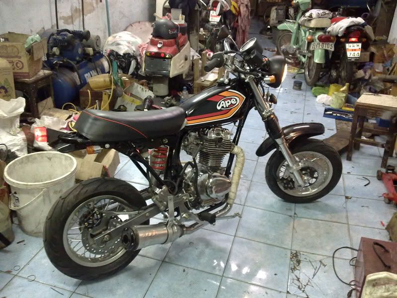

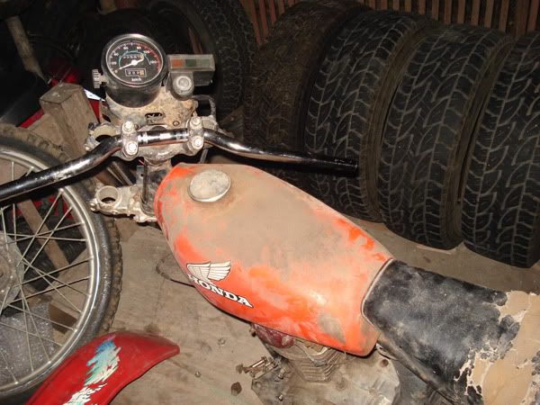

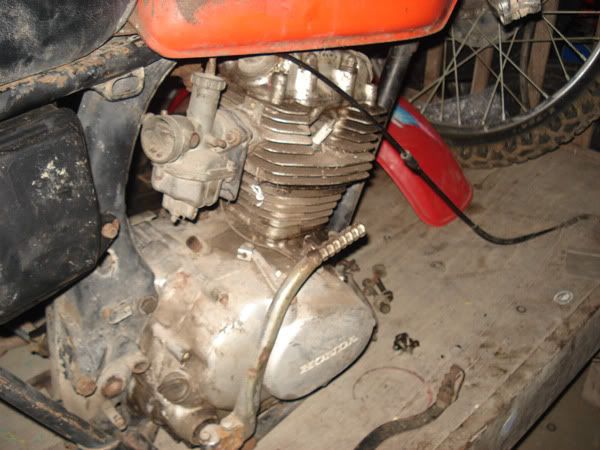

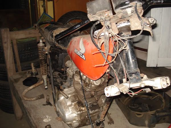

    สภาพตอนได้รถมา ก็เป็นอย่างที่เห็น จะทำให้เป็นเดิมๆ ก็ คงหาของกันอีก ยาวเลย
    จากนั้นก็เลยตั้งใจแปลงให้มันออกมาแนวๆAPE
    ก็เลยเริ่มลงมือ ตั้งแต่ชุบ แล้วก็ แปลงๆๆๆแล้วก็แปลง
    เครื่องและท่อ ที่เพิ่ง คืนชีพใหม่

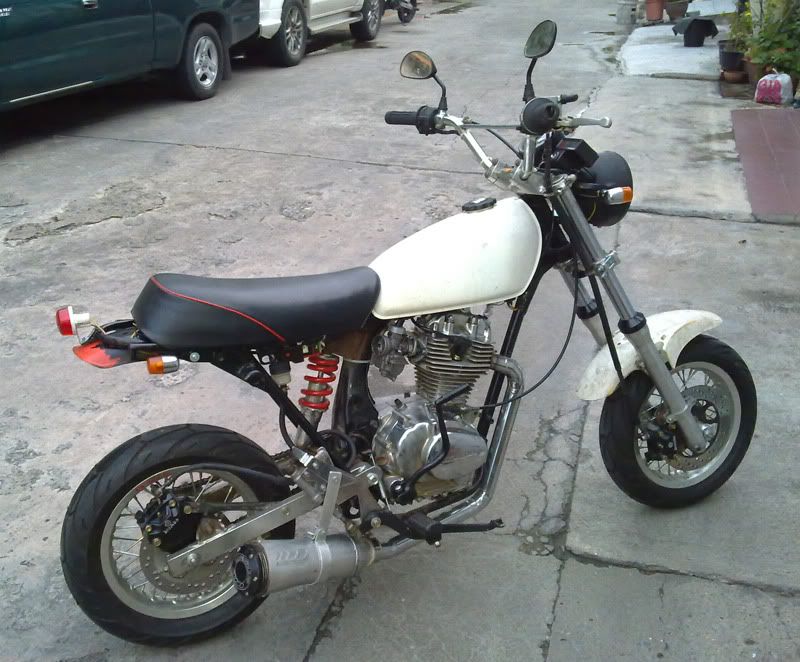

    เปลี่ยน สวิงอาม แล้วก็แปลงเป็นโชคกลาง แล้วก็ใส่ล้อ ขอบ 12 ตีเบาะใหม่ ตัดต่อโครงช่วงท้าย ก็ออกมาประมาณ นี้ครับ
    ได้รูปร่างแล้วก็ต้อง ทำสี ว่าจะทำสีประมาณไหน ก็ได้ต้นแบบ ประมาณ นี้

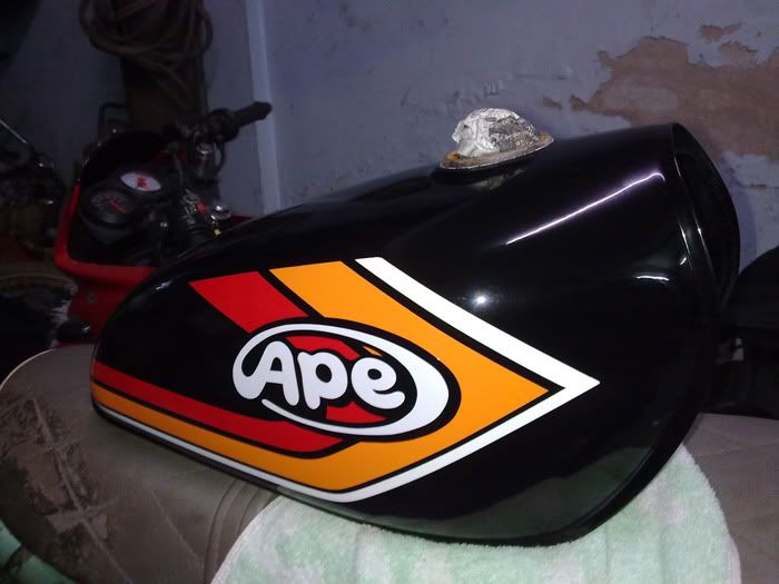

    แล้วก็ส่งไปทำสี กันเลย ถังน้ำมัน ออกมา สวยถูกใจ
    ประกอบกันเลย
    แล้วไว้ จะเอารูปมุมอื่น มาลงเพิ่มให้ดูครับ

    เครื่อง จบแล้วครับ เดินเบาได้สบาย ก็หมดไปกับ ค่าแปลงต่างๆกับค่าของ ก็ประมาณ 3หมื่นได้อะ หมดจุกจิ๊กไปเยอะอะครับ

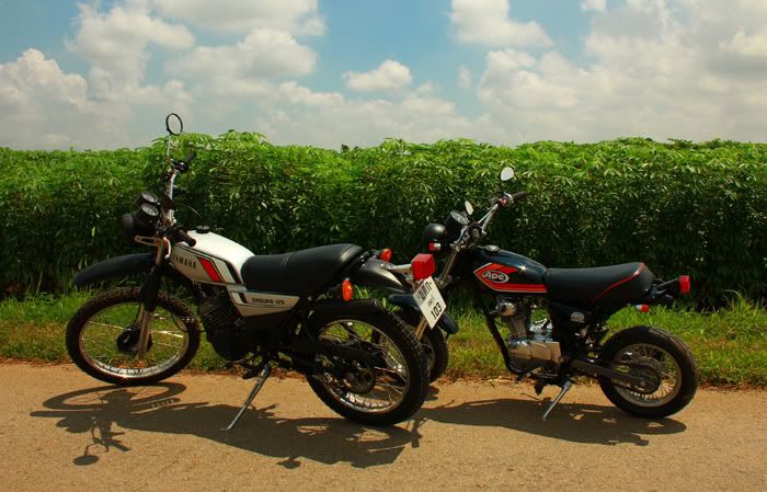

    คืมานนี้มีรูปมาเพิ่มนิดหน่อยครับ พอดีว่า เอารถไปขี่เล่นที่ลพบุรี
    รูปคู่ครับ.. เพิ่งจะมีเก็บกับเขา2คันนี้ละ

    สวิงอาม์ใช้ของอะไร

    สวิงอาม ไทยเกอร์ครับ ของเวฟก็ใส่ได้ แต่ของไทยเกอร์ทรงสวยกว่าครับ

    สวิงอาร์มผมใช้ของโซนิค เป็นของแต่งอะครับ
