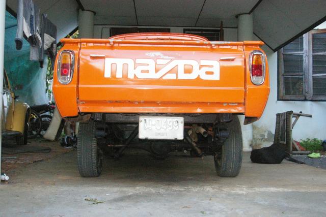

  3. oldthan said:
    ด้านหน้าครับ

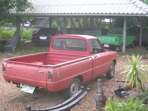

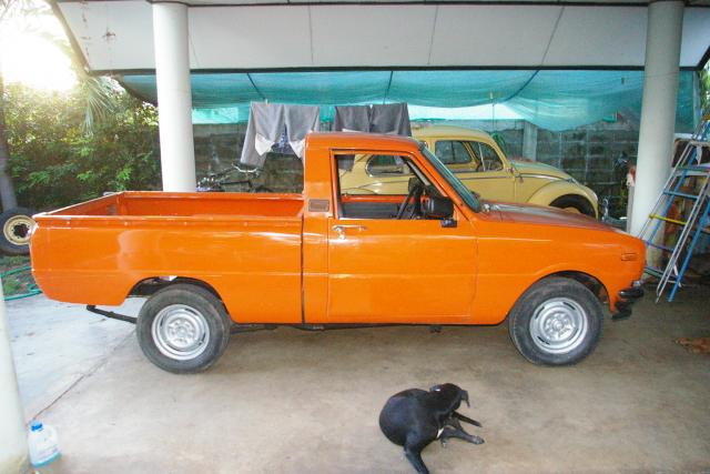

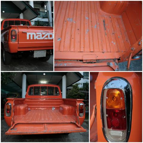

  4. oldthan said:
    กระบะครับ
    = เห็นเขาบอกว่ากระบะไม่ใช่ของรุ่น 1000 จริงหรือเปล่าครับ
  5. oldthan said:
    ขอคำแนะนำด้วยครับ
    1 ฝาท้าย อยากได้ตัวอักษรเล็กครับ (ตอนนี้ฝาที่ติดรถมาก็ผุต้องงเปลี่ยนอยู่แล้ว เลยอยากคืนสภาพครับ)
    2. กระจกมองข้าง แนะนำ link ไหนดีครับ หรือมีใครจะแบ่งให้บ้างครับ ไม่เน้นเหมือนเดิมเป๊ะๆ แต่ให้สะดวกใช้งานด้วย
    3. กระจังหน้า รุ่นนี้ ต้องเป็นแบบซี่เล็กๆ หรือเปล่าครับบ (จตดทะเบียนปี 21)
    4. กระบะ เห็นเขาวิจารณ์ว่าของผมถูกเปลี่ยนมาแล้ว จริงหรือเปล่าครับ ดูไม่เป็นครับ
    5. ต้องมียางอะไรใต้ไฟท้ายหรือเปล่าครับ
    6. กันชนหน้า เข้าใจว่าเดิมมีแต่กันชนเล็กด้านบน ส่วนที่กันหมาด้านล่างคงใส่เพิ่มทีหลัง แล้วกันชนเล็กมันชุบโครเมี่ยมหรือพ่นสีขาวครับ
    7. อยากให้ช่วงล่างนิ่มกว่านี้ ทำอย่างไรได้บ้างครับ เพราะมันกระเทือนเหลือเกิน
    ขอบคุณล่วงหน้าครับ
    เดี๋ยวจะขอความรู้เรื่อยๆ ครับ
    อาจไม่มีความรู้จะแบ่งป้นท่านอื่นๆ ครับ แต่อยากเป็นช่องทางแลกเปลี่ยนกันครับ
    ขอบคุณอีกครั้งครับ

    1. ฝาท้ายมีขายในห้องซื้อขายเยอะแยะครับ ไม่มีวันหมดไปจากตลาดแน่นอนครับ ผมยืนยันครับ ส่วนจะบอกว่าฝาท้ายตัวอักษรใหญ่ไม่ใช่ของมาสด้า1000ก ็น่าจะถูกครับ เพราะรถของท่านละม้ายจะเป็นมาสด้า1300ครับ แต่เครื่องกลับไม่ใช่..
    2. กระจกมองข้างของมาสด้าที่ถูกต้องอยู่ตรงซุ้มล้อ หายากหรือเปล่า ก็น่าจะยาก คนไม่ค่อยอยากขาย แต่ผมว่าของแบบนี้ใจเย็นๆครับ
    3. กระจังซี่เล็กอลูมิเนียมครับ
    4. กระบะของท่านถ้าเป็นมาสด้า1300 ทรงมันจะเป็นแบบนี้แหละครับ แต่เครื่องรถของท่านน่าจะเป็น1000หรือไม่ก็1200 ถ้าโชคดีนะ
    5. มียางกันกระแทกฝาท้ายครับ เป็นก้อนเล็กๆซ้ายและขวา และก็ขาดยางกันชนท้ายเป็นก้อนสี่เหลี่ยมใหญ่ใต้ไฟท้า ยครับ
    6. กันชนเล็กชุบได้ พ่นได้ครับ
    7. ดูสปริงว่าตัดมาหรือเปล่า โช็คอาจตายไปแล้ว เปลี่ยนโช็คทั้งหน้าและหลังอาจจะไม่ช่วยถ้ารถของท่าน ถูกตัดสปริงมาครับ
    ท้ายสุดพยายามดูแล้วรูปเล็กไปหน่อยครับ แต่รูปในการหาอ้างอิงดูได้ในMazda Old Adsครับ ปักหมุดด้านบนครับ

  8. oldthan said:
    อ้างอิง ข้อความดั้งเดิมโดยคุณ jodeci อ่านข้อความ
    ขอบคุณครับ ดูในหน้าที่แนะนำแล้ว (Ola Ads) แต่ยังต่อไม่ติดครับ
    -กระบะต้องเป็นทรงอย่างไรครับ แบบของคุณ wuttdy ได้ไหมครับ
    ช่วงล่าง เปลี่ยนโช๊คอับทั้ง 4 ตัว เปลี่ยนยางแล้ว นิ่มขึ้นนิดเดียว (ย้ำนิดเดียว)
    จะรู้ได้อย่างไรครับว่า สปริงถูกตัดหรือเปล่า

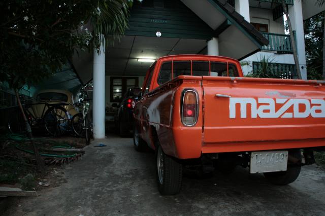

  9. oldthan said:
    เพิ่มรูปใหญ่อีกนิด
  10. ArtiiE's Avatar
    ArtiiE said:
    อ้างอิง ข้อความดั้งเดิมโดยคุณ oldthan อ่านข้อความ
    ผมว่าถ้ารถเดิมๆ มาความสูงมันจพค่อนข้างสูงพอสมควร แล้ะก้ค่อนข้างที่จะนิ่มเลยคับ
    ถ้าตัดสปริงมาแล้ววรถก้จะต่ำลง และแข็งขึ้น อัันนี้สังเกตุง่ายๆคับ รถเดิมๆความสูงจากล้อ ถึงซุ้มผมว่าไม่ต่ำว่า 4 นิ้วนะคับ
    ส่วนกระบะ แบบนี้ละคับบ
    Mazda Club Thailand Southern Territory

  12. ArtiiE's Avatar
    ArtiiE said:
    อีกปัญหาหนึ่งที่ทำให้ บอดี้สะเทือนนะคับ ก้คือยางรองบอดี้มันเสื่อมสภาพหมดแล้วคับ หหรือยางแท่นเครื่องเสื่อมสภาพคับ จึงทำให้ตัวบอกี้รถมันสั่นคับ
    ส่วนปันหาที่ว่าช่วงล่าง มันไม่นิ่มผมดูจากรูปแล้วก้ สูงพอสมควร ตรวจสอบง่ายๆผมว่าลองถอดโช๊คออกดดูคับ ว่ามันตายหรือยัง พอถอดโช็คออกแล้ว ลองขย่มตัวรถดู ถ้ามันนิ่มก้แสดงว่าดช๊คเราตายหรือ ความหนืดดของโช๊คมากเกินไป ซึ่งผมคิดว่าน่าจะเปนข้อแรก เพราะว่ารถมันค่อนข้างจะอายุเยอะแล้ว ลองงดูจ้าาา

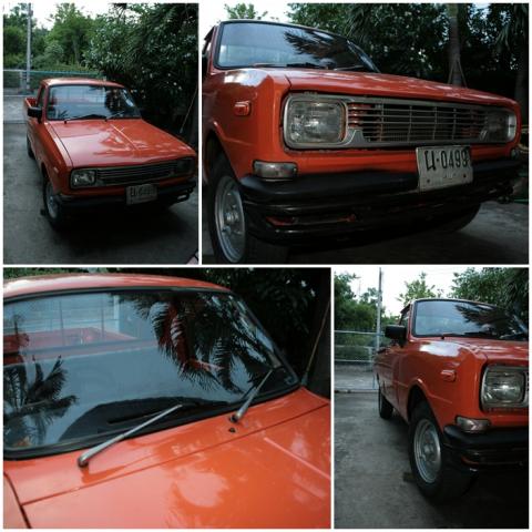

  13. oldthan said:

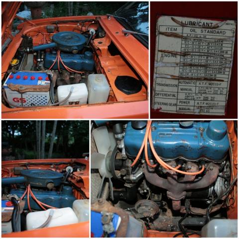

  14. oldthan said:
  15. oldthan said:
    อ้างอิง ข้อความดั้งเดิมโดยคุณ ArtiiE อ่านข้อความ
    ขอบคุณครับ
    ตอนนี้เปลี่ยนยางใหม่ 4 เส้น เปลี่ยนโช๊คอัพแล้ว 4 ตัว ก็รู้สึกว่ายังไม่นิ่มขึ้นกว่าเดิมสักเท่าไรครับ
    เดี๋ยวถ้าจะทำสี จะไล่เรื่องยางตัวถังอีกทีครับ
