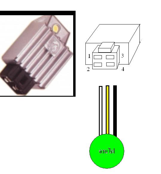

    มาตรฐาน อยากทราบวิธีต่อไฟหน้ามอเตอร์ไซค์ครับ
    ตามรูปทีีให้มานะครับ อยากทราบว่าต่อไฟชาร์จ ไฟหน้า จากจานไฟเข้าใหนออกไหน ตามเบอร์และสีนะครับ
    รถ GL100ครับ เป็นชุดแปลงไฟ จากหน้าทองขาวเป็น CDI สายไฟสีดำเข้ากล่องCDIคอล์ย แต่ว่าชุดซีเนอร์ไฟชาร์จในรูป(ตัวอย่าง) ใช้ของโซนิคครับอยากรู้ว่าขั้วใหนเข้าใหนออกใหนครับ (ตอนนี้ขี่กลางคืนไม่ได้ ไม่มีไฟหน้าครับ

    สำหรับไฟหนัา gl มันไม่เกี่ยวกับไฟชาร์จครับใช้สายสีเหลืองวิ่งไปสวิท ช์ออกสูงต่ำ เอาสายสีขาวเข้าไปชาร์จ สำหรับต้วชาร์จเป็นไดโอทธรรมดานี่แหละใช้มิเตอร์วัดด ูคู่ไหนที่ขึ้นข้าไม่ขึ้นข้างนั่นแหละชาร์จ ส่วนอีดคู่น่าจะเป็นโอเวอร์โลตเมือนดรีมหรือเปล่า

    รบกวนอีกอย่างครับ ตัวแผ่นชาร์จมันมี 4 ขั้วนี่ มันแต่ละขั้วมัีนต่อไปใหนกันบ้าง ใครมีโซนิคอยู่ รบกวนดูให้ทีนะครับ

    น่าจะเหมือนของดรีม 1สีแดงแบท ออกมาจาก 2สีขาว 3เหลืองผ่านโอเวอร์โลตลง 4 กราวด์ สีเขียว ถ้าเป็น GLก็ใช้แค่ 1กับ2เท่านั้น
