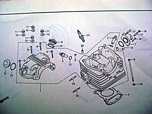

    เริ่มจากชุดบนฝาสูบ
    ฝาข้างทองขาว

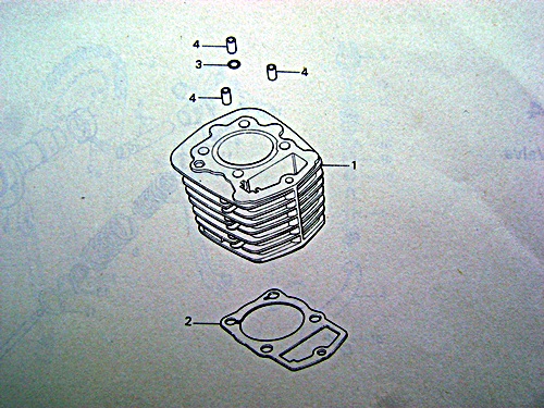

    เสื้อสูบ

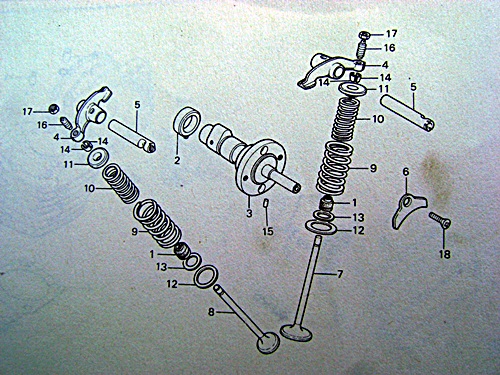

    ชุดราวลิ้น/วาวล์

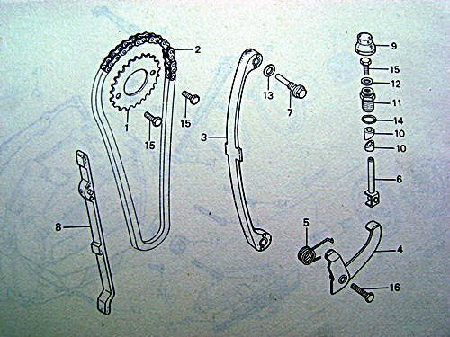

    ชุดโซ่ราวลิ้น

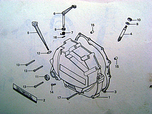

    ฝาแคร้งคลัชท์

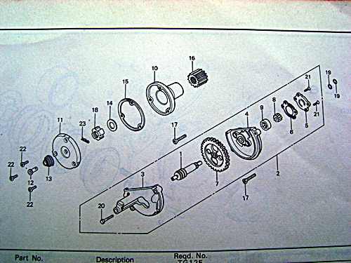

    ปั้มน้ำมันเครื่อง

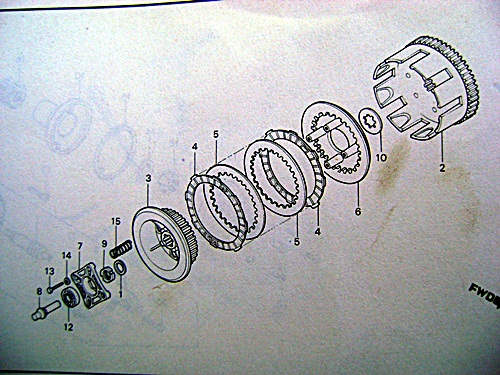

    คลัชท์

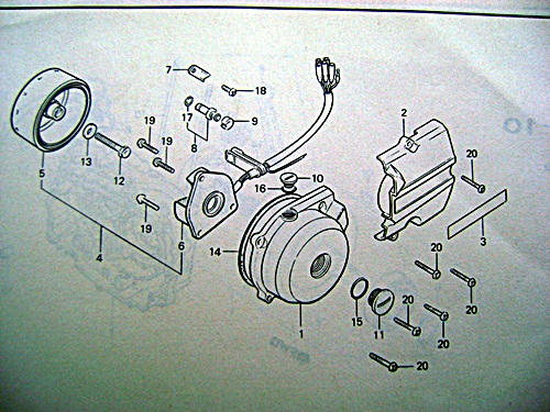

    ฝั่งชุดจานไฟ

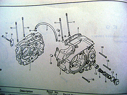

    ชุดแคร้งกลาง

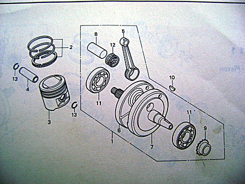

    ชุดข้อเหวี่ยง/ก้าน/ลูก/แหวน

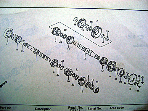

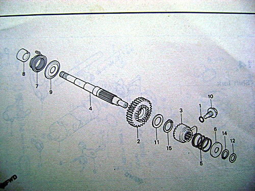

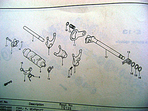

    ชุดเกียร์

    ก้ามปูเกียร์แกนเกียร์

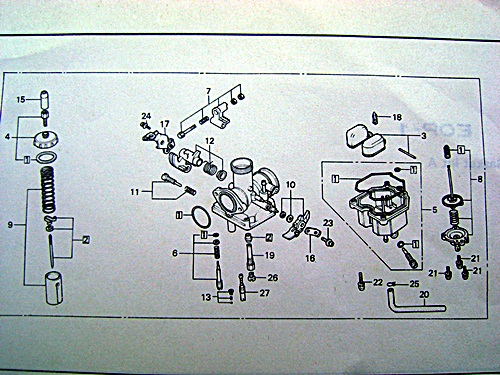

    ปิดท้าย ชุดคาร์บู
    ระบบไฟวิงถ้าเป็นระบบไฟสัญญานต่างกับ ไฟส่องสว่างก็เหมือนกับจีแอล เพียงแต่ระบบชาร์จเท่านั้นที่ดันไปเหมือนระเก่าเช่นเ อส90 แต่กต่างกันเพื่ยงรูแบบของตัวชาร์จเท่านั้น เล่าให้ฟังแบบง่ายไม่ต้องใช้ภาษาวิชาการก็แล้วกัน เริ่มจากไฟที่ขึ้นมาจากเครื่อง สีเหลืองวิ่งไปที่สวิทย์ไปิด/เปิดไฟหน้า ออกสีน้ำเงินไฟสูงสีขาวไฟต่ำ สีขาว/เหลืองกับสีชมพูวิ่งขึ้นไฟที่ตัวชาร์จ ออกสีแดงเข้าแบท สีเขียวแก่เข้าลบ(สายดิน) สีเขียว/แดงเป็นไฟที่มาจากไฟเกียร์ว่างเพื่อมาลงดินที่ปุ่มไฟ เกียร์ว่าง สีดำ/ขาววิ่งขึ้นไปที่คอล์ยจุดระเบิด และต่อเลยไปที่สวิทย์กุญแจเพื่อดับเครื่อง สีแดงจากแบทวิ่งไปที่สวิทย์กุญแจ ออกสีดำเมือเปิดสวิทย์เพื่อเอาไปใช้ไฟสัญญานต่างๆ รวมทั้งไฟท้ายกับไฟส่องไมล์และไฟหรี่ด้วย ไปดูที่สวิทย์เฮนด์ สีดำเป็นไฟมาจากแบทออกสีน้ำตาลไฟท้ายไฟเรือนไมล์ และสีน้ำตาล/ขาวไฟหรี่ สีเทาเป็นไฟที่มาจากตัวกระพริบเลี้ยว ออกสีส้มและสีฟ้า(ไฟเลี้ยว) สีเขียวอ่อนมาจากไฟผ่านแตรมารอลงดินที่ปุ่มแตร สีเขียว/เหลืองเป็นสายไปไฟเบรค เท่าที่จำได้คงจะหมดแล้ว อ้อยังมีสีดำที่กับสีเขียว/ดำ ที่ตัวชาร์จ กับเหลื่อง/ขาวแลเขียวทีปลักเล็กๆใกล้ๆกับตัวชาร์จ ไม่ได้ต่อเอาไว้ เดี๋ยวเจอเจ๋งๆจะลงให้ทีหลัง เท่าที่เล่าให้ฟังมานี้ก็ครบระบบแล้ว ที่นี้มาว่ากันถึงเรื่องของพระเอกไฟหน้าขาดเมื่อเร่ง เครื่อง ปัญหานี้มีอยู่อย่างเดียว คือระบบชาร์จล้มเหลวหรือใช้ไม่ได้ ไม่ว่าจะเป็นไฟจากมัดไม่มีมา ตัวชาร์จเสีย แบทเสีย สายแบทสกปรกหรือขาด สิ่งต่างๆเหล่านี้ล้วนทำเกิดอาการดังกล่าวเพราะระบบน ี้ใช้แบทเป็นโอเวอร์โลตนะครับ แต่ถ้าระบบชาร์จดีแล้วยังขาดอีกก็ต้องใช้วิชามารกันล ะ คือเอาสีดำที่สวิทย์แฮนด์จั๊มพ์เข้ากับสีเหลืองไปเลย ก็คือเอาไฟท้ายมาถ่วงไฟหน้าอีกชั้นหนึ่งนั่นเอง
