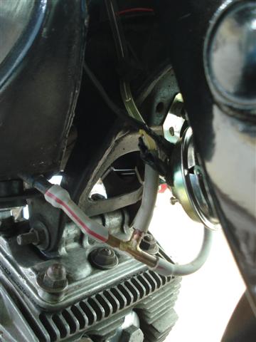

    วันนี้ผมมีของเล่นหรืออุปกรณ์เสริมสำหรับชาวหมูหรือช าวรถแนวผู้ชายๆมาให้ดูครับ
    พอดีผมทำใช้ได้ซักประมาณ 1 อาทิตย์แล้วและเห็นว่ามันใช้ได้ดีไม่มีปัญหา...เลยอย ากเอามาเบ่งพี่ทำกันบ้าง
    ที่ผมทำคือตัวบอกระดับน้ำมันในถังโดยไม่ต้องเปิดฝาดู ...หงะเข้าท่าไหมครับ....
    แต่ไม่รู้ว่าความคิดผมมีพี่ท่านอื่นทำก่อนหน้าแล้วหร ือยัง....เอาเป็นว่าเอามาโชว์ให้คนที่ยังไม่มีละกันน ะครับ...
    มาดูหน้าตากันก่อนName:  DSC03727 (Small).jpg
    อุปกรณ์มีอะไรบ้าง...
    1 สายอ๊อกซิเจนน้องปลา....(หรือสายอะไรก็ได้ที่มันใสๆแ ล้วจะใส่กันได้)
    2 สามทางที่เป็นโลหะ....(ขนาดที่สามารถเสียบเข้ากับสาย น้ำมันเราได้)ของผมให้ร้านหม้อน้ำทำให้ 40 บาท
    3 คีม (เอาไว้บีบสายเวลาเราตัดสายเพื่อใส่ สามทาง)
    ดูจากรูปแล้วทำไม่ยากใช่ไหมครับ...
    ส่วนตรงปลายสายอ๊อกซิเจนผมทำการปิดตายแล้วเอาเข็มเจา ะรูปเพื่อให้อากาศออกได้
    แล้วเอาสายไปแอบๆไว้ใต้ถังน้ำมันแค่นี้หล่ะครับเราก็ ไม่ต้องดูน้ำมันจากในถังอีกแล้ว...
    แต่ระวังอย่าจุดบุหรี่ขณะอยู่บนรถนะครับ...อันตราย

    ต่อจากรุ ของถังสองค้างใช่ไหมครับ ของผมใช้สายใสๆ ต่อสองข้างเลย โค้งๆๆ ลอดใต้ถัง มันก็ดูได้อ่ะพี่ ถ้าหมดสายก็คือน้ำมันจะหมด
    คือผมไม่เข้าใจที่พี่บอกอ่ะ อธิบายหน่อยจิ ว่ามันดูน้ำมันยังไงว่าเหลือเท่าไร ผมอยากลองทำมั้ง
    ครับ..คือว่าเราใช้หลักการของการไหลของน้ำ...
    ถ้าเราเติมน้ำมันมากเท่าไหร่น้ำมันก็จะไหลขึ้นมาตามท ่อมากเท่านั้น...ซึ่เราจะสังเกตุง่ายกว่าการเปิดฝาดู
    ส่วนว่าดูยังไงว่าเหลือเท่าไหร่เราก็จัดการเอาปากกาข ีดเอาว่า...
    ระดับเท่านี้นะน้ำมันใกล้จะหมดละ...
    หรือระดับเท่านี้นะน้ำมันเกินครึ่งถังแล้ว...
    ส่วนจะขีดยังไงเราก็ลองเติมน้ำมันเข้าไปแล้วก็ขีดเอา เอง...
    รถเราเรารู้ดีกว่าใครว่าระดับไหนน้ำมันจะหมด....

    เสียใจด้วยครับ มาแบ่งปันสิ่งดีๆ แต่ไม่น่ามาโดนอย่างนี้เลย
    ส่วนเรื่องท่อน้ำมันผมเคยทำแบบนี้ครับ เวลาออกทริป แล้วนำมาไว้ข้างๆ ถัง
    ท่อใหญ่กว่านี้(ใช้สายยางใส) แล้วใส่เม็ดพลาสติกเป็นลูกลอยไว้ด้วย เพราะจะได้มองเห็น
    ไม่ได้ออกทริปนานแร๊ะ ถ้าหาเจอ จะถ่ายมาให้ดูครับ
