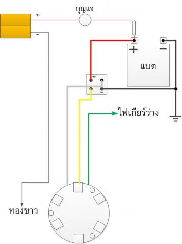

    ผมอยากขอความรู้ไว้เป็นวิทยาทานเรื่องการพันขดลวดsta tor honda c92 หน่อยครับว่า ถ้าต้องการพันเป็น12 V(จากเดิม6v) สามสาย เหมือนเดิม(น้ำตาล,เหลือง,ขาว)นี่ต้องใช้ลวดเบอร์อะไ ร,พันกี่รอบต่อขด(มี6ขด)และต่ออย่างไรในแต่ละขดครับ คือผมเจอปัญหาดังด้านล่าง
    คือผมซื้อ c92 มาเจ้าของเดิมแปลงเป็น12v ไฟไม่ charge เลยลองรื้อดู พบว่ามีสายออกมาจาก ฟิลคอยล์3เส้นมี สีเหลือง ขาว เขียวดำ โดยสีเขียวดำต่อเข้าที่คอยล์จุดระเบิด1เส้น อีกสองเส้นต่อไปที่แผ่นcharge ทดลองใช้มิเตอร์วัดแรงดันไฟตรงที่+กับ- ที่แผ่นcharge พบว่าไฟไม่ถึง 6v ลองถอดสายออกแล้ววัดที่สายเหลืองกับขาวด้วย ac ก็เท่ากันเลยสรุปว่าแผ่นcharge ไม่เสียหลังจากนั้นนำสายสีเหลืองต้อเข้าด้าน ac ของแผ่นcharge และอีกด้านของแผ่นchargeต่อลงโครง ลองวัดไฟDCดูโดยไม่ต่อเข้าแบตกับลงโครงด้าน DCพบว่าแรงดันด้านdc = 13v ถอดสายสีเหลืองออกเปลี่ยนเป็ยสายสีขาวบ้าง พบว่าไฟออกมาด้านdc =20 v พอต่อด้านdcเข้าระบบพบว่าไฟต่ำกว่า12v เลยทำให้chargeไม่เข้า เป็นเพราะสาเหตุใดได้บ้างครับครับ เจ้าของเดิมแถมวงจรมาตามรูป ต่อแล้วใช้ไม่ได้
    รบกวนช่วยแนะนำทีครับ
    ขอบคุณมากครับ

    thawatchai2510's Avatar
    แบดมินตันสุราษฎร์ธานี
    58
    1,156
    ต้องต่อตามนี้ครับ
    http://www.phakdee.com/read.php?tid-347.html

    วงจรต้องต่อตามนี้ครับ จะเพิ้มโวลท์ก็ ใช้ลวดเล็กลง 1-2 เบอร๋ จะได้รอบมากขึ้นครับ หากไม่ได้กลับไปเดิมๆ ที่ 6 แล้วทำตามวงจรนะครับ วันนี้เห็นมึคนนำคอยล์มาขาย ไม่แน่ใจใน truck. หรือ thai.
