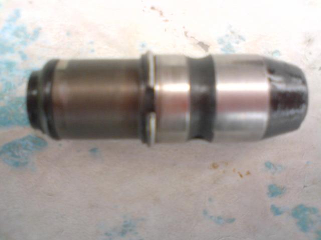

    ขอดูรูป บูชวาล์ว กับคลิบล็อกหน่อยใครมีบ้างครับ ของผมโดนแปลงมา
    โดนแปลงเหมือนกัน ตามหาอยู่ครับ

    ของผมมันเป็นแบบรูปนี้ครับคุณ nice13
    ตามเนี้ยครับไม่รู้เหมือนกันหรือเปล่า
    Senior Member nice13's Avatar
    Sep 2006
    589
    อ้างอิง ข้อความดั้งเดิมโดยคุณ tid_champ อ่านข้อความ
    ไม่เหมือนครับ ถ้าอยากดูบูทของผมมีรูปอยู่ในกระทู้เก่าๆของผมเกี่ยว กับหลอดวาล์ ค้นดูนะ
