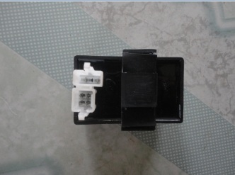

    ต้องดูว่ากล่องไฟใช้ปลักแบบไหนถ่ายรูปลงมาหน่อย ไม่รู้ว่าเป็นปลักเดียวแบบดรีมหรือสองปลักแบบเวบ เพราะมีใช้ทั้งสองตัว
    กล่อง

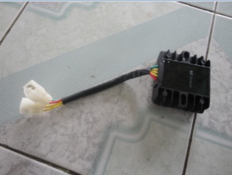

    แผ่นชาร์จ

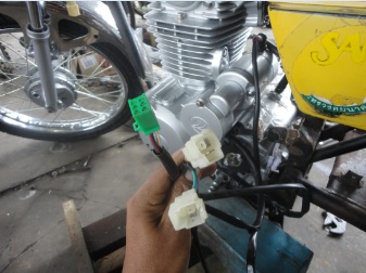

    มาตรฐาน อันนี้สายที่เครื่อง
    อันนี้สายที่เครื่องName:  สายเครื่อง.jpg

    ดูสายที่เครื่องก่อนนะครับ ปลักที่เป็นสีเขียวนั้นเป็นชุดไฟบอกเกียร์ เหลือปลักสีขาว 2 ตัวให้ดูที่สีสายไฟครับ สีเหลือง กับสีชมพูหรือสีขาวเป็นสายชาร์จ สีดำ/แดงเป็นสายไฟจุดระเบิด สายฟ้าเป็นสายไทม์มิ่ง

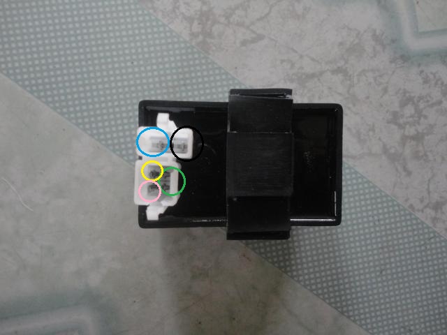

    ก่อนอื่นต้องหาปลักที่จะมาเสียบกับกล่องเสียก่อน เมื่อได้แล้วที่นี้ก็เดินสายเอาสายดำ/แดงที่มาจากเครื่องเข้าที่วงกลมสีดำ วงกลมสีฟ้าเป็นสายที่ไปต่อสวิทช์กุญแจ(สีดำ/ขาว) ในวงกลมสีเขียวเป็นสายดิน(สีเขียว) สำหรับวงกลมสีเหลืองกับสีชมพู เส้นนึงไปคอล์ย (ดำเหลือง)อีกเส้นเป็นสีฟ้าที่มาจากเครื่อง สำหรับสองเส้นนี้ลองต่อแล้วสตาร์ทดูถ้าไฟไม่ออกให้สล ับสาย
    ส่วนเรื่องสายสีเหลืองและสีชมพู(หรือสีขาว)จากเครื่อ งต่อไปที่ตัวชาร์จเลย
    แล้วต่อสีแดงที่ตัวชาร์จต่อเข้าแบท สีเขียวเป็นสายดิน ผมดูไม่ถนัด(ในรูป)ไม่รู้ว่าที่ตัวชาร์จมีสายสีดำด้ว ยหรือไม่ถ้ามีก็เป็นสายไฟจากแบท(สีแดง)ผ่านสวิทช์กุญ แจออกสีดำ ไฟหน้าและไฟท้ายใช้ไฟแบท(สีดำ)เส้นเดียวกับที่ออกจาก สวิทช์กุญแจครับ จะเห็นได้ว่าสีสายไฟจะเหมือนกับฮอนด้าถ้าศึกษาหน่อยเ อาสายไฟดรีมสตาร์ทมือมาเดินจะง่ายกว่า ถ้าจะเขียนให้คงจะยาวเอางีมีของพร้อมเมื่อไหร่โหลมาค ุยได้จะเข้าใจดีกว่า

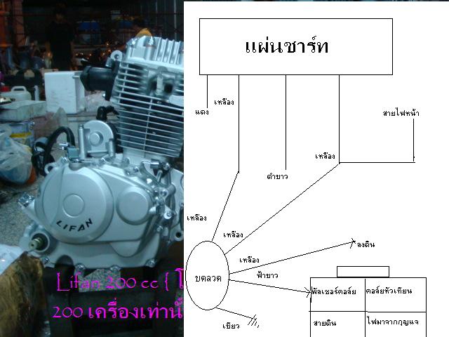

    พอดีไปเจอในบอร์ดของ เบิร์ด พิดโลก มาครับเลยเอามาแบ่งปัน
    สังคมจะดีได้..ถ้าเรารู้จักแบ่งปัน

    79
    สายที่มาจาดเครื่องไม่มีสายดำ/แดง ครับ มีแต่น้ำเงิน 1 เส้น เขียว 1 เส้น ใน 1 ปลั๊ก อีกปลั๊ก เป็นสีเหลือ 3 เส้น ข้อมมูลที่ให้มาจะต่องัยครับเนี่ย .. ปล้๊กเขียว ไม่นับ

    ถ้าสายไฟตรงรุ่นมันไม่ต้องแปลงอะไรนี่ครับ เหลือง 3 เส้น เสียบเข้ากับแผ่นชาร์ตเลยไม่ต้องดัดแปลงอะไร ส่วนที่ออกจากแผ่นชาร์ต แดง เขียว ต้องดัดแปลงหน่อย แดงเข้าแบต+ เขียวเข้าแบต -
    ส่วนอีกชุดจะเป็นสายไฟสีฟ้ากับเขียวไม่ใช่เหรอ
