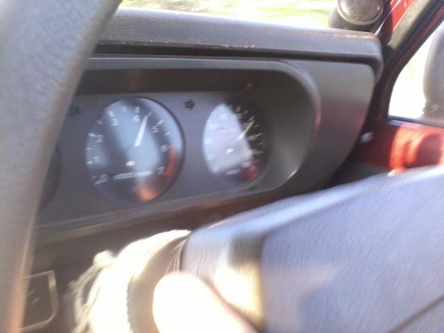

  5. oh_nan's Avatar
    oh_nan said:
    ของผม 1400 เดิม ๆ 5 เกียร์ แม๊กขอบ14 ยาง 185/65r14
    วิ่ง 120 ที่ เกียร์ ห้า รอบเครื่องเล่นไป เกือบ สี่พันห้าร้อยรอบ
    ถือว่ารอบสูงมากเหมือนกันนะครับ แต่แปลก ประหยัดน้ำมันดีครับ วิ่งได้ประมาณ สิบห้ากิโล/ลิตร
    ผมก้อเลยไม่เปลี่ยนเฟืองท้ายดีกว่าครับ ใช้เดิม ๆ ไปก่อนครับ
    Name:  2010-12-26 08.23.16.jpg
