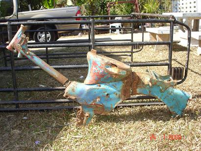

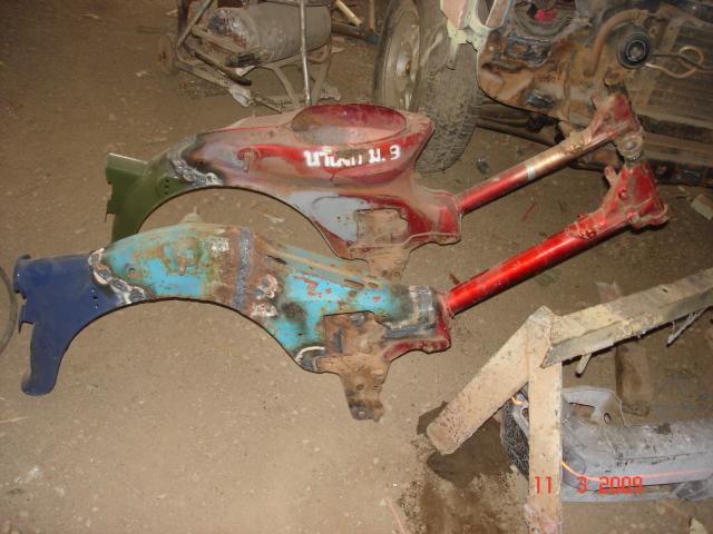

    thawatchai2's Avatar
    นคร-เลย-โคราชทีม
    1,706
    เคยทำ..ยกทั้งดุ้นออก..แล้วใส่แทน..จนสุดนะ..ถ้าดรีม มีทะเบียนโคลงก็น่าทำ..เคยทำไม่มีปัญหาถ้าช่างรู้..ร ้านปะผุ..อาจจะยากแต่ช่างสบายๆ..ตัวอย่าง โคลงถังแยกขาดสี่ท่อน..แต่มีทะเบียนคัสต้อมถังรวม ต้องการเป็นถังแยก..เพราะว่าคอดรีมต่างกับซี กับเวลาใส่บังโคลนหน้าอาจติดฝาสูบได้..ถ้าดรีมส่วนมา กเอาเฉพาะทะเบียนนะ..มันทำยากกว่า..หาโครงซีง่ายกว่า ..ไม่ต้องเจียร์ยากแต่งเยอะ..คราวๆแล้วแต่ถนัด..อ่าน แล้วจะลบออกนะครับ.เดี๋ยวเขาว่าผิดบอร์ด
