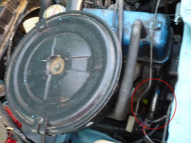

    มันไหลออกมาตรงช่องเวลาติดเครื่องน่ะครับ
    ส่วนก้านที่เช็คน้ำมันเครื่องเวลาติดเครื่อง ดึงออกมามันมีเสียง ปุดๆ เหมือนมันเดือดๆ
    ฝากท่านผู้รู้ช่วยตอบนิดนะครับ

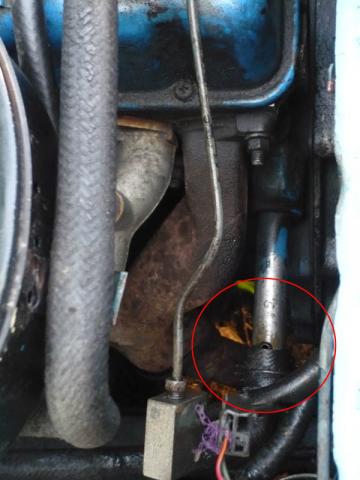

    น้ำมันเครื่องมันมีแรงดันเป็นปกติของมันครับ เท่าที่ดูแล้วต้องดันสายน้ำมันเข้าไปให้ลึกกว่านี้คร ับแล้วเปลี่ยนข้อรัดใหม่น่าจะหายครับ
    ปล. ที่วัดระดับน้ำมันเขาไม่เปิดตอนเครื่องติดครับเพราะว ่ามันก็ดังอย่างนั้นแหละครับ (ฮา) เขาเปิดตอนเครื่องเย็นเพราะจะได้ทราบระดับน้ำมันตอนท ี่เหลือปกติครับ หรือตอนที่ดับเครื่องแล้วซัก5-10นาทีครับ

    มันคือ ท่ออะไรหรือครับ ปกติก็มีน้ำมันไหลออกท่อนี้เป็นปกติหรือครับ

    อ้างอิง ข้อความดั้งเดิมโดยคุณ Khongsak อ่านข้อความ
    ใครมีภาพการใส่ที่ถูกต้องขอดูนิดครับ
    เพราะช่างเขาว่า แบบนี้ถูกแล้ว มันเป็นช่องช่วยระบายอากาศ
    ผมล่ะไม่รู้ว่าไงแน่
