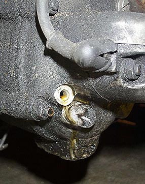

    วิธีเติมน้ำมันเครื่อง
    1คลายสกรูเบอร์11 ตามตำแหน่งดังรูปข้างล่าง
    2หาท่อนไม่มารองขาตั้งให้รถเอียง
    3ใช้ขวดบีบน้ำมันใสๆ ฝาแหลมๆสีแดง มีขายตามคลองถมหรือร้านทั่วไป ราคาขวดละ 10 บาท ใส่น้ำมันเครื่องพอเต็มขวดแล้วบีบใส่ประมาณ 2 ขวด ถ้าเผื่อก็ใส่3 ขวด เอาท่อนไม้ออก น้ำมันจะล้นออกมาทางรูเติมนิดหน่อย ตามรูปข้างล่าง เป็นอันใช้ได้
    4ล้างทำความสะอาดสกรูและเกลียวที่รูเติมให้เรียบร้อย แล้วขันสกรูเข้าตามเดิม ให้พอตึงมือ
    5.อย่าลืมใช้แผ่นปะเก็นทองแดงกันน้ำมันซึมด้วย หรือจะใช้หางปลาทองเหลืองตัดเอาเฉพาะส่วนที่เป็นแหวน กลมๆ ก็ได้

    สำหรับปริมาณน้ำมันเครื่องที่เข้าใจไม่ตรงกันนั้น ขอยืนยันว่าทางโรงงานเค้าออกแบบรถมาโดยต้องการน้ำมัน เครื่องเพียง250cc เท่านั้น เพราะห้องเกียร์เวสป้าถ้าใส่น้ำมันเครื่องมากไป จะทำให้น้ำมันเครื่องไปท่วมเฟืองเกียร์จะทำให้รถอืด แต่เนื่องจากรถเวสป้าอายุเยอะแล้ว ผ่านการใช้งานและซ่อมมาหลายครั้ง อาจจะมีบางจุดที่น้ำมันเครื่องรั่วออกมาได้โดยที่เรา ไม่ทันสังเกตุ เช่นทางซีลล้อหลัง ทางแกนสตาร์ท ทางฝาครัช หรือตามแคร้ง ที่แตกบิ่น ซึ่งถ้าเราใส่แค่ 250 cc ถ้าน้ำมันรั่ว ใช้ไปไม่รู้ตัว พอมารู้ตัวน้ำมันเครื่องแห้งแล้ว จะทำให้เกิดความเสียหายต่อเครื่องยนต์ได้ จึงแนะนำให้ใส่เผื่อได้ แต่ไม่เกิน 500cc ถ้ามันรั่วเราจะได้รู้ตัวทัน เราก็ใส่น้ำมันเครื่องประมาณ 3 ขวด ตามวิธีใส่น้ำมันเครื่องข้างต้น
    การใส่น้ำมันเครื่องมากไป ทำให้รถอืด แล้วยังทำให้เกิดแรงดันภายในเครื่อง น้ำมันอาจจะล้นออกทางซีลแกนสตาร์ทถ้าชีลหลวม และอีกที่คือซีลล้อหลัง ทำให้เบรคไม่อยู่ได้ และตามหลักการออกแบบเครื่องยนต์ เค้าจะออกแบบรูเติมน้ำมันเกียร์ให้ไม่สามารถเติมได้เ กินกำหนด เค้าจึงทำรูเติมให้เล็กและต่ำ อันนี้ช่างรถยนต์รู้ดี ตามรูปข้างบนเป็นน้ำมันเกียร์ที่ขายสำหรับเวสป้าในเย อรมัน บรรจุ 250cc เป็นเบอร์ SAE 30 เพราะเมืองนอกอากาศหนาว อากาศร้อนๆอย่างเมืองไทยต้องน้ำมันที่มีค่าความหนืดส ูงกว่าคือเบอร์ SAE 40 สำหรับรถที่เพิ่งผ่าเครื่องมาให้เติมได้ 300 cc แต่สำหรับบางท่านที่ต้องการเติมเยอะเพราะคิดว่าน้ำมั นเครื่องเยอะน่าจะดีกว่า ก็สามารถเติมได้มากสุดไม่เกิน 500 cc อันนี้เคยลองมาแล้ว ไม่มีผลเสียอะไร
