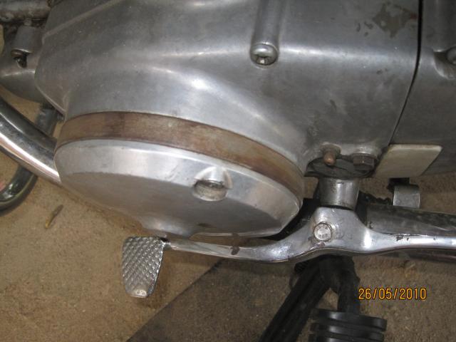

    ของผมมัดไฟเดิมครับแต่พันใหม่ แม่เหล็กจานไฟเดิม เพิ่มกล่องแดช (หายากหน่อยตอนนี้ใช้โซนิคแทนได้) เพิ่มพลัลซ์เซอร์ยึดติดแทนแป้นทองขาว คอล์ยใต้ถังยังเป็นของเดิมอยู่(รอวันไหม้หรือป่าวไม่ แน่ใจ แต่ใช้ทุกวันเกือบสองปีแล้วยังไม่พัง) ฝาครอบจานไฟตัวนอกสุดใส่ไม่ได้ ต้องกลึงเหล็กมาประกบหนาประมาณ 1 ซม.Name:  IMG_0067.jpg

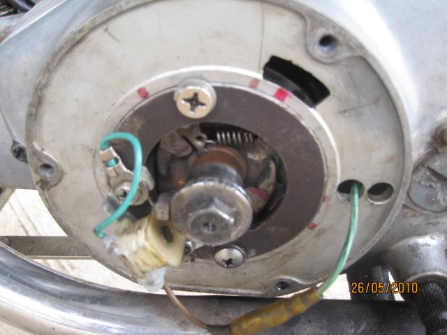

    ด้านในครับ

    กล่องไฟแดชแถวบ้านผมพอหาได้คับวิธีน่าสนคับเสียดาย ชุดไฟที่ติดรถมาแปรงหมดแล้วแบบว่าไม่มี1.กาวานา2.แม่ เหล็กเดิม3.มัดไฟเดิม

    ของผมแดชที่ทำไม่ต้องใช้เหล็กหนุนที่ฝาครอบจานไฟ เหมือนเดิมทุกอย่างภายนอกมองไม่รู้ว่าแปลงมาเลยครับ
