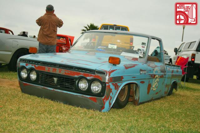

    ครับพี่แจ๊คสุดแน่นอนครับพี่ แต่จะออกสไตร์ Truck RatRod หน่อยน่ะพี่ คอยชมต่อไปครับ ส่วนเรื่องทะเบียนคงเก็บไว้ตามคำขอของพี่แหละครับ ว่างเว้นเมื่อไหร่ฝากขับไปโอนที่หมอชิตด้วยน่ะพี่ อิอิ
