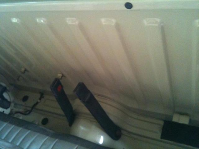

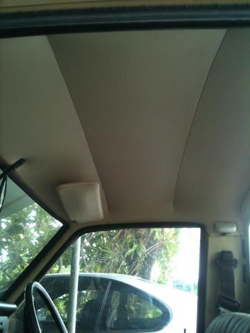

    Senior Member ดาบเปิ้ล's Avatar
    Jul 2012
    3,097
    1,845
    ได้รับขอบคุณ 655 ครั้ง ใน 480 ข้อความ
    23
Size:  19.0 KBName:  1234756_547407671981167_1740352082_n (1).jpg
    เอาวิธีการติดตั้งตำแหน่งไปดูกัน
