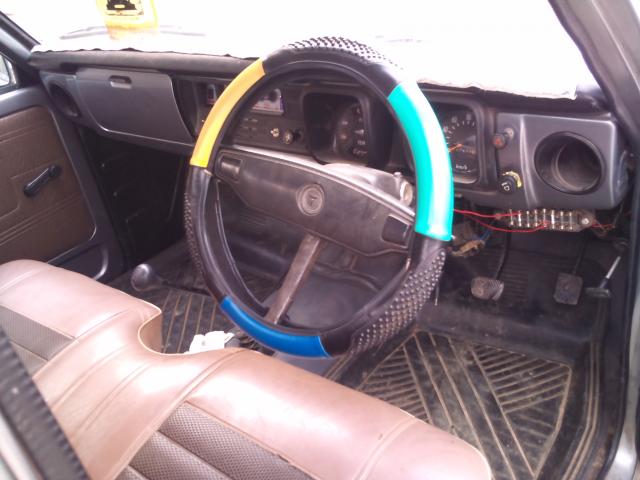

    จับแต่งตัวใหม่ครับ ชิ้นใหนหาไม่ได้ก็โมใหม่ครับ เลยเอามาให้พี่ๆชมกันครับ เหลือที่จะทำคือ ติดฟิล์ม กับติดแอร์ ครับ
