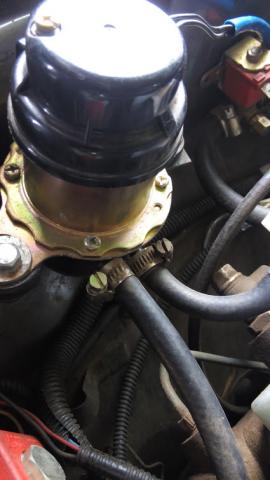

    13
Size:  16.7 KB ใช่ปั๊มแบบเดียวกันนี้ไหมครับ ของผม รัวสนั่นเลย
    ขอคำแนะนะการติดตั้ง โดยละเอียด้วยครับ ขอบคุณครับ

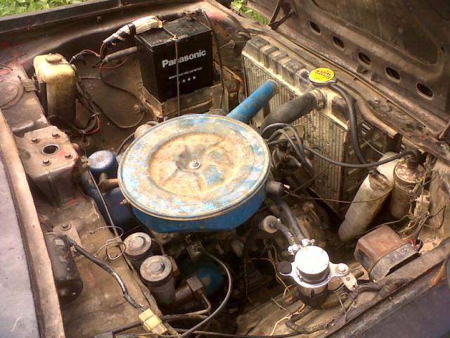

    13
    อ้างอิง ข้อความดั้งเดิมโดยคุณ kittisayam อ่านข้อความ
    ปั้มติ๊กถูกติดตั้งไว้ที่ห้องเครื่องใช่ม่ะครับ ผมเคยเจอกับรถผมติดตั้งปั้มติ๊กไว้ที่ห้องเครื่องแล้ วปั้มดูดน้ำมันไม่ค่อยมา บางทีก็ดูดมาดี บางทีก็ดังรัวยาวเลย ทำให้รถวิ่งไม่ขึ้น ผมเลยย้ายปั้มไปไว้ไกล้ ๆ กับถัง ปรากฏว่าอาการดังกล่าวหายขาด ลองดูครับ ผมคิดว่าปั้มติ๊กคงไม่ค่อยมีประสิทธิภาพในการดูดเท่า กับการดัน
Size:  20.0 KB ใช่แบบเดียวกันไหมครับท่าน ขอคำแนะนำในการย้ายโดยละเอียดด้วยครับ
  15. #14
    อย่าว่ากันเด้อ krusangwian's Avatar
    Jan 2013
    64
    10
    ได้รับขอบคุณ 7 ครั้ง ใน 5 ข้อความ
    13
    หนักกว่านั้นนิดหน่อยครับ เจอภาพในเน็ต คาดว่าน่าจะเป็นแบบเดียวกัน แต่เขาติด ประมาณนี้ ครับ เลยเริ่มสงสัยว่า ช่างที่ติดให้ผม ติดผิดหรือเปล่า Name:  IMG00380-20120609-0929.jpg

    ติดตั้งแบบภาพล่าสุดเลยครับ ปกติควรเอาด้านต่อสายไฟของปั้มไว้ด้านล่าง โดยลำดับการต่อให้ต่ออุปกรณ์ดังนี้ครับ
    1. ต่อแป๊บที่มาจากถังน้ำมัน(อยู่ใต้ปั้มน้ำมันเบรค-ครัช)
    2. ต่อกรองเบนซินด้านขาเข้า
    3. ขาออกไปต่อรูเข้าของปั้ม ติ๊ก มีสัญลักษณ์บอกครับ
    4. ขาออกไปต่อคาร์บูครับ
    โดยการทำงาน ปั้มจะทำงานดังติ๊กๆๆๆๆๆเพื่อปั้มน้ำมัน ถ้าแรงดันน้ำมันยังไม่ได้ระดับที่เข็มอุดรูน้ำมันในห ้องลูกลอยคาร์บูถูกอุด
