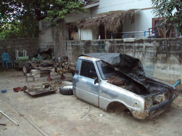

    ตอนนี่เอาหัวเก๋งออกมาได้แล้วครับ
    กำลังจะทำช่วงล่าง ยังงัยจะขอความรู้จากผู้รู้ทุกๆท่านนะครับ

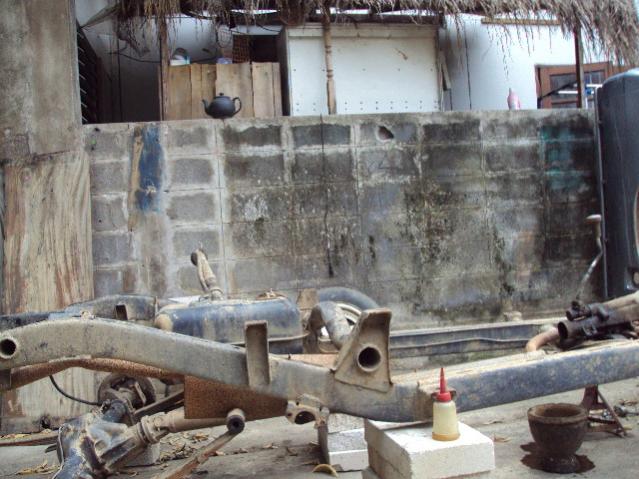

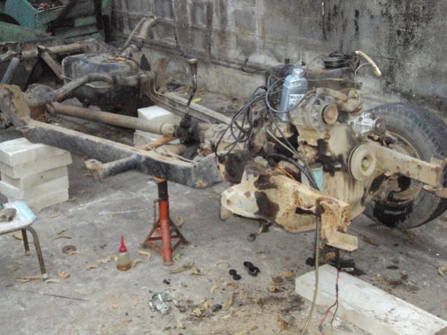

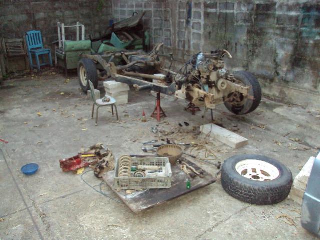

    ผมถอดออกมาทั้งกระปุกครับ
    ยังเอาพวงมาลัยออกมาไม่ได้เลยครับ

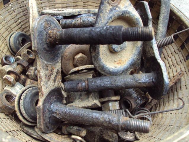

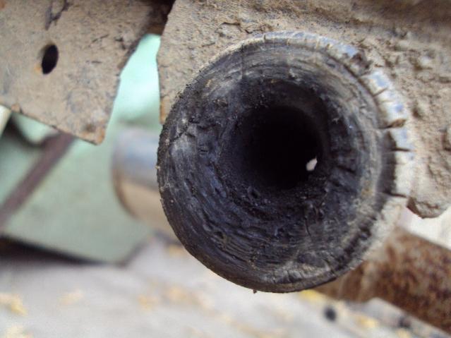

    ตอนนี่ถอดพวกลูกหมาก และบูช ตามข้อต่างๆๆ
    จะเปลื่อนใหม่ครับ อยากให้ชีแนะด้วยครับ
    Senior Member kittisayam's Avatar
    Nov 2011
    872
    ได้รับขอบคุณ 134 ครั้ง ใน 99 ข้อความ
    ลูกหมากก็ลองดูด้วยตาเปล่าครับ ขยับดูไม่หลวมเป็นอันใช้ได้ ใส่ยางหุ้มลูกหมากไปใหม่แล้วก็ใช้ต่อได้เลย ส่วนผมบูชผมก็ใช้ดูด้วยตาเหมือนกัน ถ้าไม่แตกผมก็ไม่เปลี่ยน แบบว่าประหยัดงบครับ

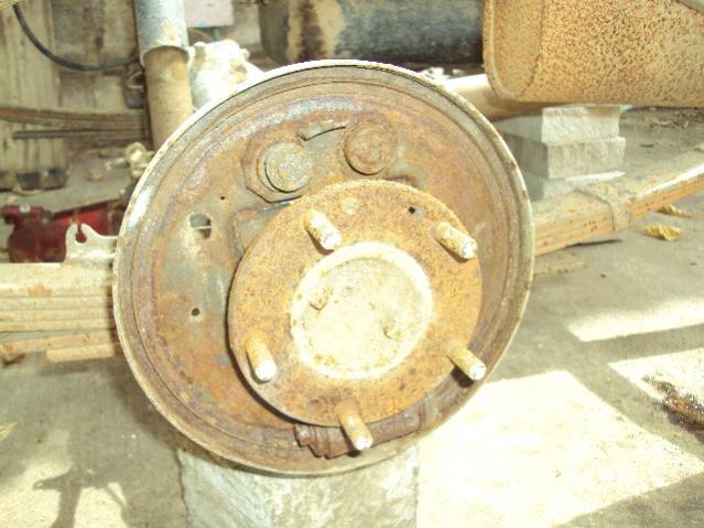

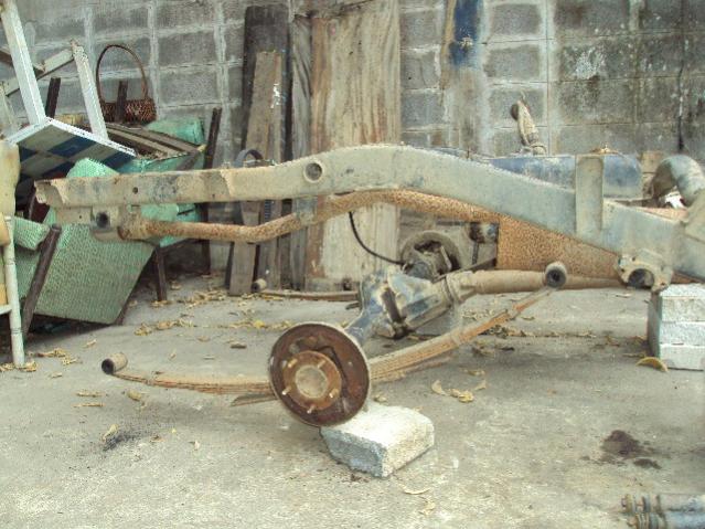

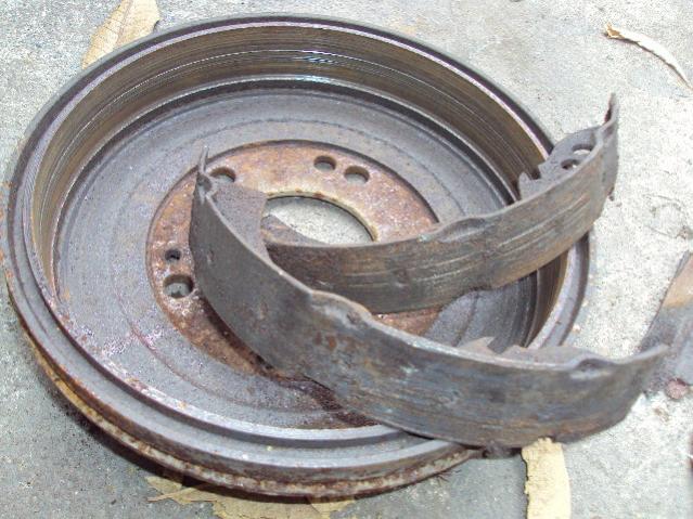

    วันนี่ถอดหมดแล้วครับ
    ทั้งชุดหน้า และชุดหลังครับ
    ตกใจเลยครับ เบรคหลังข้างขวา หาย......
    ข้างช้าย เหลือแต่โครงเหล็ก ไม่มีผ้าเบรคเลย
    ดุมเบรคสึกหมดเลย ...... ต้องหาใหม่อีกเเล้ว
