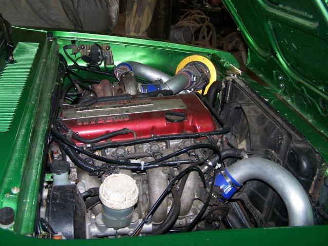

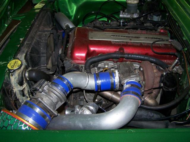

    ขออนุญาติเจ้าของรถครับ เครื่อง sr โบ
    เฮดเดอร์เหรียญชัย
    เวสเกสแยก ทรงฝาจีบ
    ปั้มติ๊ก บอส 910Name:  525937_409901749038597_100000563265471_1526862_1514869226_n.jpg
Size:  60.5 KBName:  564700_409901822371923_100000563265471_1526863_2024777494_n.jpg
