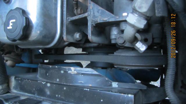

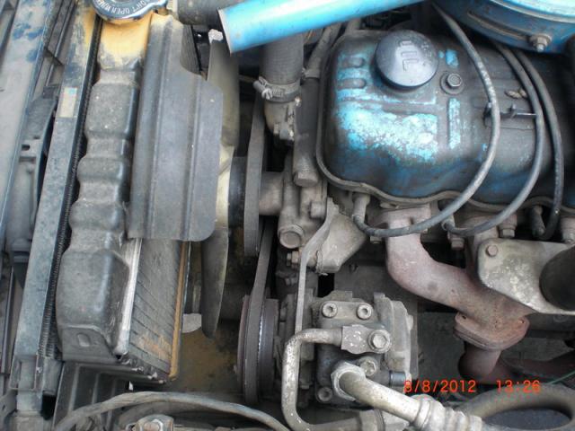

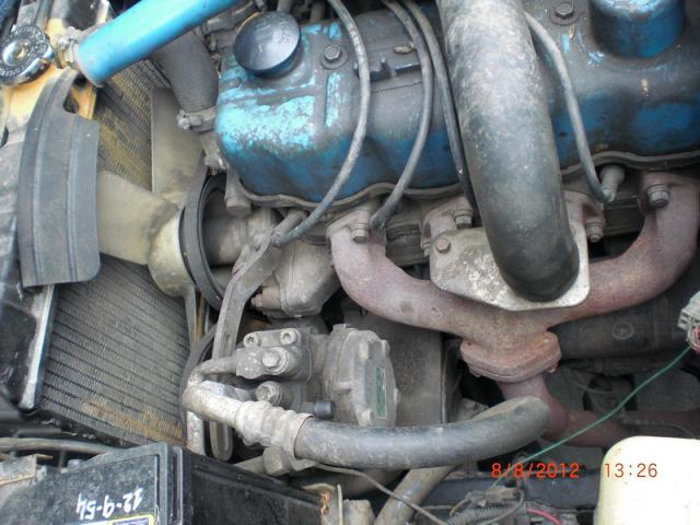

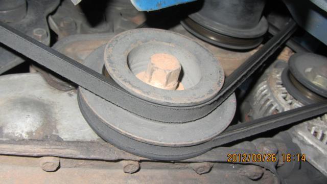

    พี่หาร้านใหม่ง่ายกว่าครับ....ดูท่าช่างมันไม่อยากทำ อ่ะ...ปกติหน้ามูเล่มันมีแค่1ร่องเราต้องเพิ่มเป็น2ร ่องนั้นคือกลึงหน้ามูเล่ขึ้นมาใหม่ครับ1ร่องมันจะโยง สายพานไปที่ใบพัดลมและไดชาตร์และร่อง2มันจะโยงกับคอม แอร์และลูกรอก/ลูกรอกจะช่วยทดแรงทำให้เครื่องชุดน้อยครับ.ของท่านเค รื่อง1000ซีซีผมว่าท่านหาช่างใหม่ที่เก่งๆๆดีกว่าครั บเพราะต้องคำนวนขนาดหน้ามูเล่ด้วยครับและร่องสายพานอ ีกว่าขนาดร่อง8/9เพราะถ้าทำไม่ดีเครื่องฮีดนะครับต้องมาติดพัดลมหน้า เครื่องเพิ่มอีกเสียเวลาเสียเงินเยอะอีกอ่ะ...ลองถาม ท่านอื่นๆทีเก่งๆกว่าผมอีกทีนะครับผมแค่พองูๆๆปลาๆๆค รับ....Name:  IMG_2658.jpg

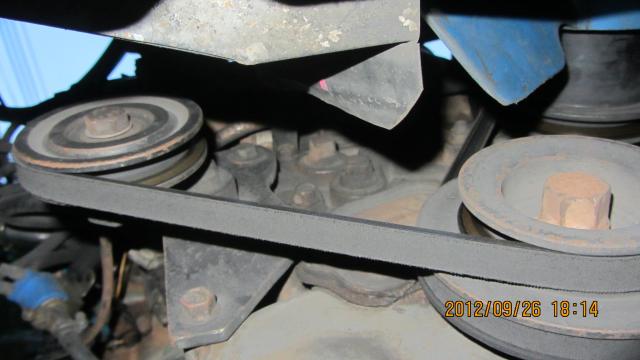

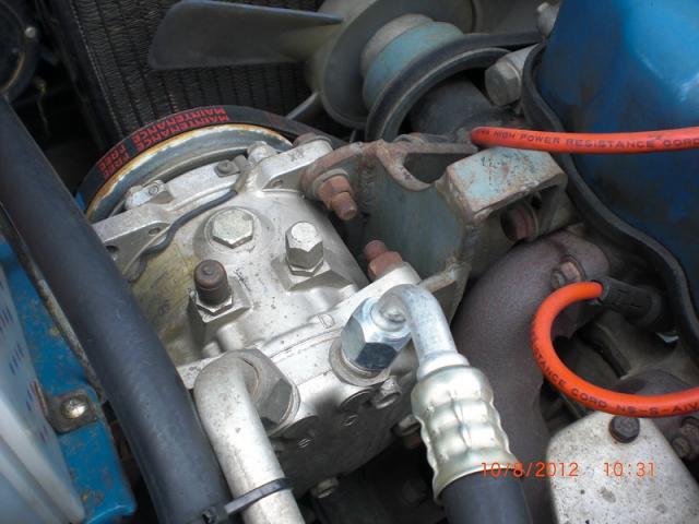

    คอมมิร่า กับ m1000 ลองดูเป็นแนวทางนะครับ
    แก้ไขครั้งสุดท้ายโดย aoung moohin : 28-09-2012 เมื่อ 10:51
  19. #15
    Sep 2012
    336
    ได้รับขอบคุณ 7 ครั้ง ใน 4 ข้อความ

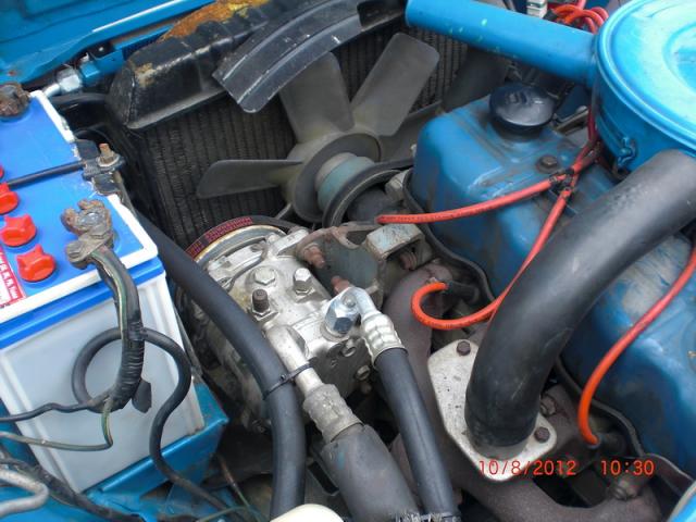

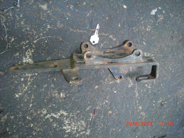

    อีกแนวครับ คอม sanden 505 กับ m1000
    ขาคอมสำเร็จรูป 505 หาของยากแล้ว ของใหม่แถวบ้านขาย 650.-
