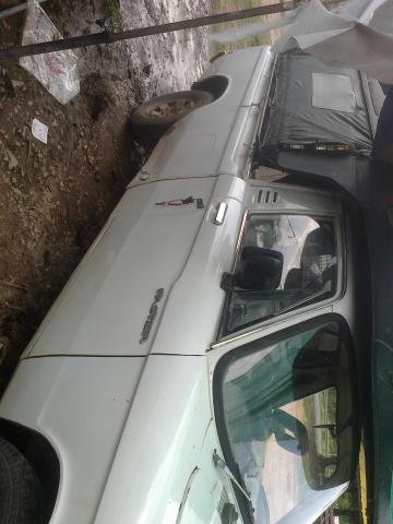

    ตอนนี้ใช้รถตัวนี้อยู่ครับ เครื่องเบนซิน G161 เดิม มีปัญหาเรื่องกินน้ำมันมาก ตอนได้มาเคยเข้าอู่ ช่างบอกว่า วาวล์ รั่ว ส่วนของลูกสูบยังใช้ได้ ซ่อมเปลี่ยนวาล์ไปแล้ว ปรากฏยังกินน้ำมัน ช่างบอกน่าจะเป็นคาร์บู น่าจะเปลี่ยน จึงไม่แน่ใจว่าจะแก้ได้หรือไม่ และอาจจะเสียเงินโดยไม่จบได้ จึงขอสอบถามผู้รู้ทุกท่านเลยครับ

    ภาพประกอบครับ
