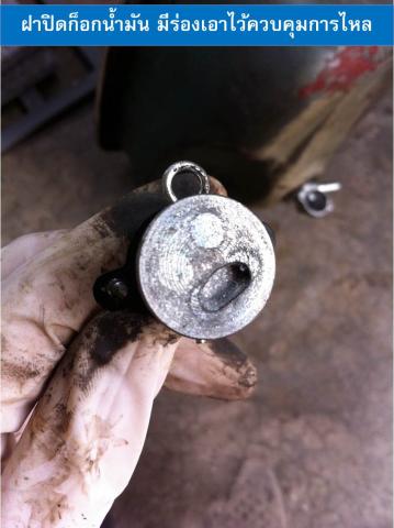

    แนบหลักฐานมาให้ชมเพื่อความบันเทิงและเป็นข้อมูลสำหร ับคนที่จะถอดถังเองนะครับ
    ขออธิบายการไหลของน้ำมันออกจากถังแถมด้วยละกัน
    ถ้าบิดแกนน้ำมันไปที่ตัว R (Reserve) น้ำมันจะไหลจาก ถัง ---> รู 1 ---> รู 2 ---> รู 4 ---> สายยาง ---> คาร์บู (รูที่ 3 ถูกปิด)
    ถ้าบิดแกนน้ำมันตั้งตรงปกติ น้ำมันจะไหลจาก ถัง ---> รู 3 ---> รู 2 ---> รู 4 ---> สายยาง ---> คาร์บู (รูที่ 1 ถูกปิด)
    ถ้าบิดแกนน้ำมันไปที่ตัว C (Close) น้ำมันจะไหลจาก ถัง และหยูดอยู่แค่นั้น (รูที่ 1 , 2 , 3 ถูกปิด)
