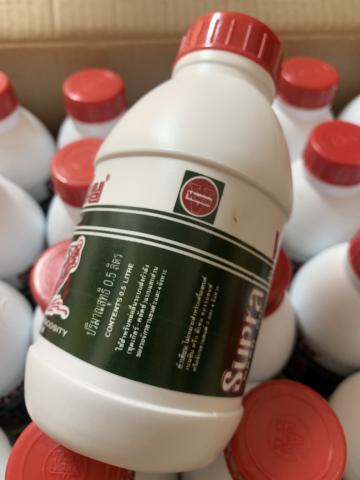

    ขายผลิตภัณฑ์หล่อลื่นสำหรับจักรยานยนต์ 2 จังหวะ
    เวเนีย ซุปปร้า 2-ที (VENEER SUPRA 2-T)
    "ใครหาอยู่ของเทพในตำนานครับ ลองเลย !!"
    0.5 ลิตร = 70 บาท
    รายละเอียด :
    น้ำมันคุณภาพสูงสำหรับรถมอเตอร์ไซด์ 2 จังหวะ ที่ใช้ระบบ AUTOLUBE INJECTION อาทิ VESPA
    ทั้งนี้เพื่อเพิ่มประสิทธิภาพในการหล่อลื่น น้ำมันเวเนีย 2-T ประกอบขึ้นจากน้ำมันพื้นฐานที่เลือกสรรเฉพาะ
    มีโมเลกุลอันทรงพลัง เข้มแข็ง มีคุณสมบัติการหล่อลื่นที่ดีเยี่ยม มีสารเพิ่มคุณภาพหลายชนิด
    เพื่อประสิทธิภาพการทำงานของเครื่องยนต์ สารสังเคราะห์ VZ -7 ป้องกันและขจัดคราบเขม่าไม่ให้จับตัวกันเป็นคราบแข็ง
    ทำให้ตัดปัญหาเรื่องแหวนลูกสูบติดได้เด็ดขาด สารชะล้างและทำความสะอาดเครื่องยนต์ และช่วยในการจุดระเบิดสมบูรณ์ขึ้น
    ทำให้หัวเทียนไม่แฉะ จึงช่วยยืดอายุการใช้งานหัวเทียนให้ยาวนาน
    คุณสมบัติ :
    มีศักยภาพในการหล่อลื่นลูกสูบ ผนังเสื้อสูบดีเยี่ยม แม้จะเกิดความร้อนจากการสันดาปภายในเครื่องยนต์สูงเพ ียงใด
    ป้องกันปัญหาลูกสูบติดได้เด็ดขาด มาตรฐาน API SERVICES TSC -2 (ขวดสีเหลือง/ขวดสีขาว สูตรเดียวกันครับ)
