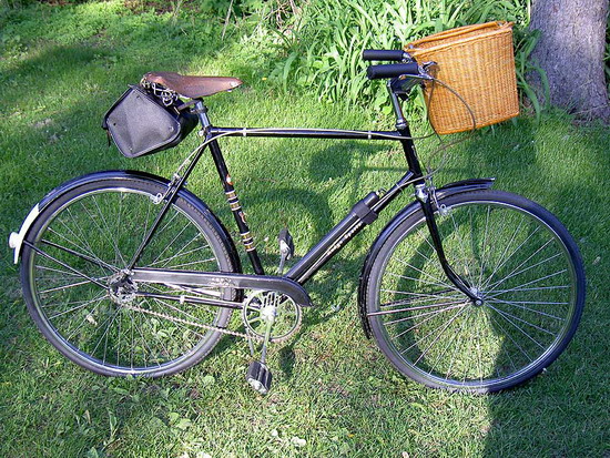

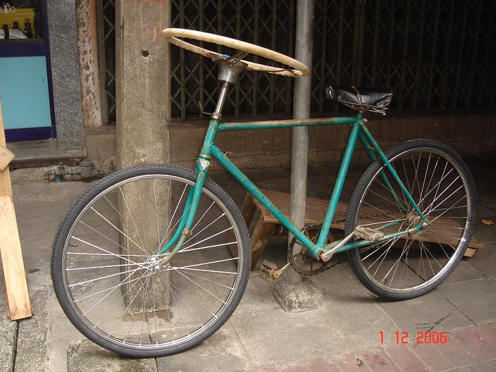

    ถ้าคุยแบบไม่ลึกมาก เอาเฉพาะ แค่รถที่มีในบ้านเรา รัดจ์เพลททองเหลืองหรือรุ่นไม่มีกุญแจคอ ถือกันว่าเป็นรัดจ์รุ่นเก่ากว่ารุ่นที่โครงมีกุญแจคอ ที่ว่ากันว่าเป็นโครงเดียวกับฮัมเบอร์ และรถรุ่นใหม่ที่ใช้โครงฮัมเบอร์เช่นเดียวกับรัดจ์ก็ มี triumph robinhood เป็นต้น และรถพวกนี้ก็มีรุ่นเก่าที่ไม่มีกุญแจคอเหมือนกัน
    แต่ทั้งนี้ก็คงจะขึ้นอยู่กับสภาพตัวรถด้วย เพราะรถบางคันถึงจะมองว่าใหม่กว่า แต่ได้สภาพสีดี เค้าก็เก็บกัน
    พอดีหารูปรัดจ์ไม่มีกุญแจคอ สภาพเต็มๆไม่ได้ ก็เลยเอารูปนี้แทนก่อนก็แล้วกัน เป็นรถชาย...

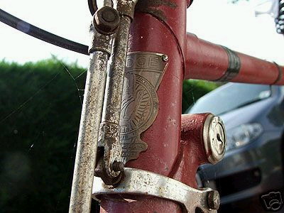

    rudge น่าจะเป็นรถที่ทำจากเมือง coventry มาก่อน โดยมีตราเป็นรูปมือในวงกลมแบบที่มีรูปเคย ลงให้ดูตะเกียบจะเป็นลักษณะกลม เนื่องจากเป็นรถที่พบน้อยมาก
    ทำให้ข้อมูลมีน้อยแต่การที่มีในเมืองไทยก็พอสันนิฐาน ถึงปีได้ว่ามันย้ายจาก coventry โดยดูจากการนำเข้ามาจำหน่ายของตัวแทนครับ การที่อะไหล่ปั้มหรือไม่ปั้มผมว่ามันเกิดจากหลายแบบเ ช่น
    ผลิตเพื่อใส่รถอาจไม่ปั้ม ผลิตเป็นอะไหล่ต้องปั้มตราเพื่อความชัดเจนเรื่องนี้น ่าจะคุยกับตัวแทนจำหน่าย
    ครับว่าแต่เดิมมาแบบใดแต่ผมเป็นคนที่ดูของยังไม่ชำนา น ถ้ามีการปั๊มตราก็ okนะครับง่ายดี ข้อมูลนี้ผมรวมเอาจากการดูเวป เเละสังเกตุจากการดูของที่ติดรถมาเดิมๆอะครับถ้ามีกา รสลับของข้อมูลนี้ก็ผิดเลย
    เสน่ห์ของการการเล่นรถจักรยานก็คือความไม่ชัดเจนของป ระวัติ และของอะไหล่และอีกมากมายที่ไม่รู้ ทำให้เราอยากรู้อยากศึกษาทำให้เรามีเรื่องคุยกัน ดีเนอะเป็นเพื่อนกันเพราะล้อสองล้อ แฮนด์ 1อัน จาน1ใบ
