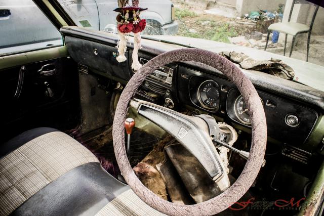

    วันแรกที่เจอกัน.....
    ข้าพเจ้า "วัดดวง" ตัองใช้คำว่า วัดดวง ครับ...เพราะตัวข้าพเจ้า อาศัยอยู่ ลุ่มดอยอินทนน์ จ.เชียงใหม่...แต่เจ้า มาสด้าคันน้อยเนื้อคู่ ดันอยู่ จ.ลำปาง....ผมเลยต้องวัดดวง ขับ เจ้า มาสด้าน้อย จากลำปาง มาที่ บ้าน ลุ่มดอยอินทนนท์ เป็นระยะทางราวๆๆ เกือบร่วม "สองร้อยโล" โดยไม่เคยรู้มาก่อนว่าเจ้ารถคันนีมันได้ผ่านการ ทำนุบำรุง ส่วนใดมาบ้าง ส่วนใดเสียต้องซ่อมด่วน...รู้แต่ว่า เจ้าของเก่า จอดไว้นานไม่ได้ดูแลมาร่วมปี แบ็ตเตอร์รี่ไม่มี น้ำมันไม่มี...ยางแฟบทั้งสี่ล้อ.......
    หลังจากเจอตัว ก็ไปซื้อแบตเตอร์รี่ กับน้ำมันมาใส่....ปรากฏว่า สตาร์ททีเดว ติด!!!!!!
    อุ่นเครื่องซักพัก ชำระค่าตัว เครียร์เอกสาร...ก็พาเจ้าตัวน้อยไปเปลี่ยนยางเติมลม. ..แลัว "วัดดวง" ขับกลับมา ลุ่มดอยอินทนนท์ กับแฟนสองคน แบบ ม้วนเดวจบไม่มีแวะพักข้างทาง
    ผลออกมาว่า.....
    ถึงที่หมายอย่างไม่น่าเชื่อ......รักมันเลยครับ!!!!! !

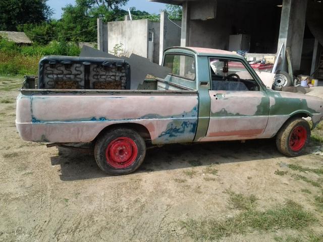

    เริ่มจากข้อ 1 ก่อนเรยแร้วกัน.....
    ตั้งใจจะทำสี เหลือง เวลา ไปจอดที่ไหนจะได้ดูเด่น ใครๆก็เห็น..จะได้มาซื้อของที่รถเรา......
    ก็ลองตระเวนถามร้านทำสีทั่วไปว่า รถคันนี้ ทำสี แบบนี้ ประมาณเท่าไหร่.......
    คำตอบที่ได้ก็ไม่ค่อยต่างกันเท่าไหร่....คืออยู่ประม าณ 18000-25000......ตายห่าแระกรู!!!!!!!
    ทำไมมันแพงขนาดนั้นเรยเหรอ......?????????
    ทำไงดีละทีนี้.......
    พอดีแว๊ปในสมองนึกขึ้นได้ว่า เมื่อก่อนลุงเคยทำอู่เคาะพ่นสีนี่นา(แต่ลุงเสียไปแร้ วนะครับ)...เลยไปถามป้าว่าอุปกรณ์ทำสียังพอเก็บไว้บ้ างป่าว.....โป๊ะเชะ!!!!ได้เรื่องแร้วยังมีอยู่......
    งั้นทำเองก็ได้หว้า!!!!!!!!
    ที่อาการหนักๆๆมีไม่กี่ที่...ก็ทำการตัดปะผุก่อน จากความทรางสีจางๆๆๆที่ตอนเด็กๆๆปิดเทอม แม่ไล่ให้ไปช่วยลุงขัดสีโป๊วบ่อยๆๆเรยรำลึกถึงความหล ัง.....
  8. #7
    Junior Member FakeMan's Avatar
    Aug 2013
    41
    ได้รับขอบคุณ 11 ครั้ง ใน 11 ข้อความ
    จากนั้นก็ทำการโป๊วๆๆๆๆๆทั้งคัน.....ถ้าจะถามข้าพเจ้ าว่า ทำไมไม่ลอกสีเก่าออกก่อน...คำตอบคือ....ข้าพเจ้า "ไม่รู้"....พอมารู้ก็ตอนโป๊วแร้วขัดแร้ว....จะให้ลอ กใหม่.....เอ....ไม่ดีกว่ามั้ง...555555

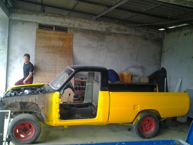

    หลังจากนั้นอีกหนึ่งเดือนก็พอเริ่มจะเป็นรูปเป็นร่าง ขึ้นมาแร้วครับ....
    อะไหล่ที่พอหาซื้อได้ จากเชียงใหม่..ราคาไม่โหดเหมือนในเว็ปนะครับ...เทียบ กันครึ่งต่อครึ่งเรยทีเดว...แต่อาจจะไม่ใช่ของจริงนะ ครับ...แต่นั่นไม่ใช่ประเด็นครับ

    พอเป็นรูปเป็นร่างแร้วครับ....

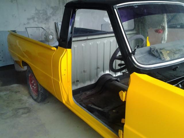

    อู่เขาใช้เวลา เดือนเดว....แต่ข้าพเจ้าใจเย็น(ที่จริงทำไม่เป็น55)ใ ช้เวลาไปเบาะๆๆๆ3 เดือน...55555
    ในที่สุดก็สำเร็จ....แบบพอไปวัดไปวา.....

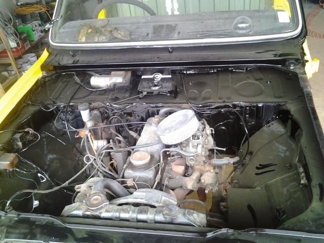

    ต่อไปเป็น ข้อสอง ....เครื่องยนต์ .....
    รถคันนี้ได้เปลี่ยนจากเครื่องเดิมไปคบหากับ ตระกูลยอดฮิต ที่นำมาวางในมาสด้ากัน...คือ นิสสัน a12
    ปัญหามันคือว่า ไม่ค่อยมีแรง เดินเหมือนไม่ครบสูบ สตาร์ทติดยาก....เดินไม่เรียบ.....
    รื้อครับ.....รื้อทั้งๆๆที่ไม่รู้ว่ามันเป็นอะไร.... 55555แต่แกะดูก่อนแร้วกัน......
    จากที่เคยรับรู้มาจากที่ต่างๆๆๆทั้ง วิชา สปช. สลน. กพอ........ไม่เคยมีปรากฏ.....
    สงสัยต้องเพิ่ง อากู๋....อีกครา......
    จากที่หาวิชาอยู่หน้าโต๊ะคอมครึ่งวัน....
    ก็สรุป(มั่วๆๆเอาเอง)ว่าน่าจะเป็นอาการดังนี้
    อาการแรก...สตาร์าทยาก.....น่าจะมาจากหัวเทียน...กัน ปั๊มน้ำมันที่ปั๊มเข้าคาบูเรเตอร์....เพราะต้องเอามื ออุด ปากคาบูเรเตอร์ก่อนถึงจะติด...เหมือนน้ำมันไม่ยอมขึ้ นมา...(นะจะอ่ะนะครับ...555)
    ขั้นแรก อากู๋ บอกว่า ให้ถอดหัวเทียนออกมาก่อนแล้ว เสียบสายหัวเทียนเข้าไป เอาไปวางใกล้ๆกับโหลหะ แล้วลองสตาร์ทดู ว่ามีไฟสปาร์ค หรือป่าว ถ้ามี อากู๋ บอกว่าดี.....เอิ่ม....ของผม มันก็มีนะ...แต่มันไม่ค่อยแรง...เอาเป็นว่า หัวเทียนอันละ 60 บาท เอง อีกอย่างมันคงไม่ได้เปลี่ยนมาเป็นสิบๆๆปีแร้ว...เปลี ่ยนดีกว่า...กันเหนียวไว้ก่อน....
    เปลี่ยนเสร็จ...ลองสตาร์ท...ชึ่งเดวติด!!!!!แต่น้ำมั นมาทะลักตรงประเก็นคาบู....ชิป หาย ระกรู........หมี่เหลือง...งานเข้าเรยยยยยยยยย

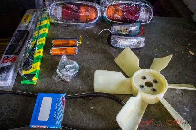

    เอาไงดีหว่า.......รุ่นนี้มันจะมีอะไหล่มะน้าาาาาาาา า
    หากันไปครับ...เชียงใหม่อะไหล่เยอะ...ไปหาซื้อประเก็ นมาได้...ชุดละ 15 บาท.....เหมามาเรยครับ...3 ชุด....555
    มาลองเปลี่ยนเองเอา...... จากนั้นลองเปลี่ยน......ไม่เป็นผลครับ...เปลี่ยนกี่อ ันก็ยังรั่ว...ยังซืมอยู่.....
    เอ.....เอาไงดีละทีนี้...........หาคาบูใหม่ซักตัวมั นจะมีมะนะรุ่นนี้......
    อากุ๋ครับ....มีไหมครับ.....
    อากู๋ ......เอ้ย!!!!
    ญิ๋งรู้จัก รุ๊!!!!
    ชายรู้ก รุ๊!!!!
    คาบู a12 มีขายที่ไหน..........เชียงกง เอ้ย!!!!!!!
    ไปตามคำบอกอากู๋ครับ....จัดมาเต็มๆๆๆครับ....2900 ใหม่ทั้งใบครับ.....
    เอาละว้า.....จะดีไม่ดีก็งานนี้แหละ.......
    มาถึงไม่พูดพร่ำทำเพลงครับ.....ถอดใส่ ถอดใส่.....ครับ.......
    ลองสตาร์ทครับ.....นึง สอง....ซั่ม!!!!!!!!! ชึ่ง!!!!!!! โอ้แม่เจ้า.....เดินเรียบ...เดินดี.....เดินทน....เค รื่องเงียบบบบบบนั้่งในรถเหมือนรถดับ...เรยครับ....5 55555
    ถือว่าคุ้มค่าครับ......กับเงินที่เสียไป.........เอ าเป็นว่าเครื่องจบครับ........
