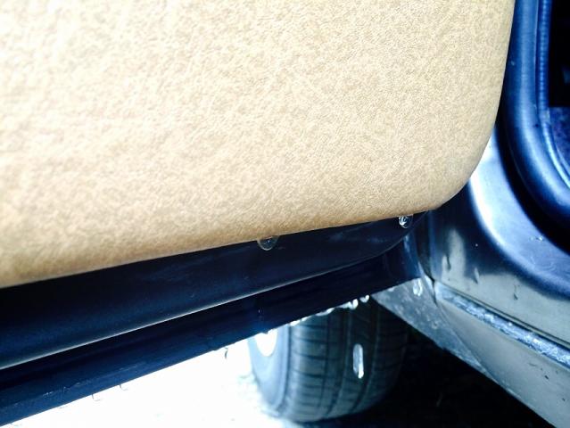

    มีปัญหาเรื่องน้ำซึมเข้าทางแผงประตูด้านในทั้งสองข้า ง ทำไงดีคะ เพิ่งไปหุ้มแผงประตูมาใหม่ด้วยคะ
    และเปลี่ยนอุปกรณ์ที่น่าจะเกี่ยวข้องบ้างแล้วคือ ยางขอบประตู ยางรีดน้ำขอบประตู สักกะหลาดขอบหน้าต่างทั้ง 4 ชิ้น
    แต่ก็ยังมีน้ำซึมเข้าอยู่ดี ใครมีประสบการณ์ตรงนี้บ้าง ช่วยตอบหน่อยนะคะ ขอบคุณคะ
    รูปที่ 1 เอาน้ำราดจากกระจกด้านนอกคะ

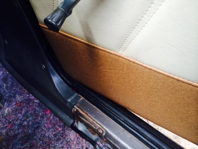

    รูปที่ 2 น้ำจะค่อยๆซึมจากบริเวณขอบประตู และไหลลงพื้นที่รองเท้าตามรูป ทำให้บริเวณนี้เปียกคะ

    ปกติน้ำฝนที่ไหลเล็ดลอดผ่านสักกะหลาดรีดน้ำจะไหลผ่าน โครงประตูแล้วออกตรงท้องของประตู ลักษณะสี่เหลี่ยมเล็กๆ 2 ช่อง ไม่ทราบว่าอุดตันหรือเปล่าครับ? ดูรูปที่สองที่แนบมา ลักษณะของยางขอบประตูจะไปปิดตรงทางน้ำไหลหรือเปล่าคร ับ?
    วิธีตรวจเช็คทางน้ำรินก็ลองเอาน้ำหยอดผ่านประตูลงไป ดูทางออกสองรูที่ผมบอก ถ้าอุดตันก็เอาลวดเหล็กแหย่ๆพวกฝุ่นต่างๆ แล้วลองถอดยางขอบประตูออกมาให้พ้นทางน้ำไหลดูว่ายางก ว้างเกินไปหรือเปล่าจนไปปิดทางน้ำไหล ลองดูก่อนครับ

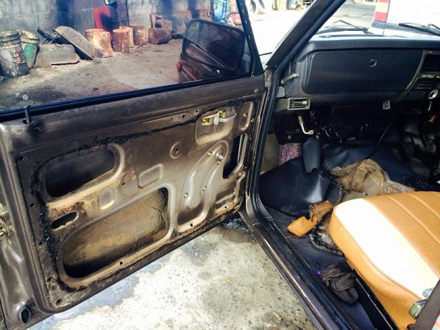

    ได้ทำตามคำแนะนำทั้งหมด พร้อมกับเจาะรูระบายเพิ่มอีก 3-4 รูคะ แต่มันก็ยังไม่ดีขึ้นคะ
    แต่พอดีได้คำแนะนำจาก FB: มาสด้าแฟมิลี่ ว่า "แกะแผงประตูออกแล้วซีลด้วยแผ่นพลาสติกบางๆ.. ด้วยซิลิโคน หรือกาวยางช่วยได้นะครับ. รถผมก็ทำแบบนี้.. "แบบนี้ก็จัดเลยคะ

    ผลคือ ป้องกันน้ำด้านข้างที่ออกจากขอบประตูได้คะ
    แต่ก็ยังไม่สิ้นสุดคะ น้ำยังคงเข้าจากมุมประตูล่าง
    จึงอยากมาขอคำแนะนำเพิ่มเติมอีกคะ
    ขอบคุณคะ

    กำลังสงสัยว่ามันย้อนกลับเข้ามาอยู่ฝั่งด้านในแผงประ ตูได้ยังงัยครับ ตอนที่ปิดด้วยแผ่นพลาสติกได้ลองทอสอบเทน้ำดูทางน้ำด้ วยหรือเปล่าครับ
