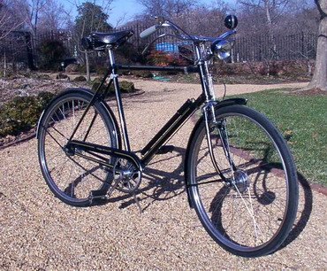

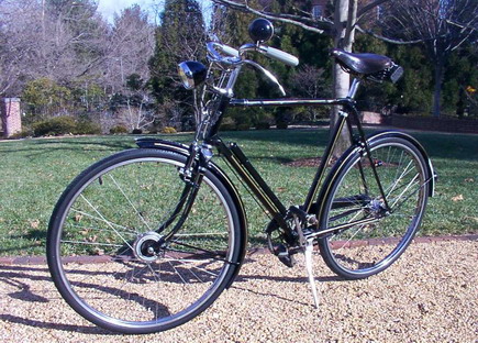

    รูปจากกูเกิ้ล

    รูปmodel111 Gents จากกูเกิ้ล

    รัดจ์ ซูเปอร์ เซฟตี้ โมเดล111 Gents.
    เฟรม high carbon steel ขนาด 21 และ 23 เชื่อมทองเหลือง
    ล้อ 26*1 3/8+เกียร์สเตอร์มี่อาเชอร์Aw3สปีด+ยางดันลอป+บันไดยาง
    แฮนด์ปีกนกยก north road raised+เบรคหน้าหลังชักขอบสายแข็ง+บังโคลนขาตาย
    บังโซ่เสี้ยว+เบาะหนังบรุ้ค (บางแค็ทตาล็อกระบุB22)
    ทำสีกันสนิม+ส่วนใสโครเมียม+เดินเส้นทองและแดง
    อุปกรณ์เสริม มีสูบ+ทับทิมท้าย+ไฟหน้า+กระเป๋าหลัง
    อุปกรณ์พิเศษ เพิ่มไดโนฮับ (ไม่ทราบว่าหน้าหรือหลัง เพราะรูปกูเกิ้ลใช้หน้า GH6 แต่บางรูปที่เจอใช้ดุมเกียร์หลัง AG ตรงนี้เลยเดาเองว่าคงเป็น option แล้วแต่สั่งสมัยนั้น)

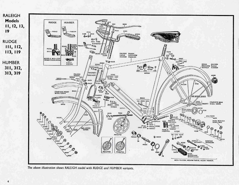

    รูปนี้ไปเจอมาน่าจะแสดงความคล้ายคลึงหรืออุปกรณ์ร่วม ของราเล่ห์ รัดจ์ และฮัมเบอร์
    รุ่นที่ผลิตโดย RI (ยังมีรุ่นอื่น ๆ ของทั้ง3ตราด้วยครับ ตามลิ้งก์ไปเลย)
    ส่วนอีกรูป บังโซ่ กะ ชุดไฟ (ผมเอามาเป็นไกด์ครับ)
    ที่มา
    http://images.google.co.th/imgres?im...%3Dth%26sa%3DN
