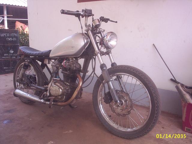

  15. gustraf said:
    ยินดีที่ได้รู้จักพี่ๆทุกท่านครับ ผมอยู่ อุตรดิตถ์ มีร้านขายอะไรจักรยานยนต์อยุ่ร้านนึง ขายถูก ขายมานาน อะไหร่เก่าเก็บยังพอมีแบบ เหลือๆเลยครับ
    ผมซื่อชุด cdi มา จำไม่ได้ครับว่าของอะไร ชุดละ 690 บาท คอยร์ rc 280 บาทของ yaguso เค้าบอกว่าคุณภาพดีเหือนกัน พอได้มาก็จัดการแปลง
    เปลี่ยนยกชุดเลยครับ ตอนแรกเหมือนไฟจะอ่อน เลยลองขยับ หนีลิ้มออกมาประมาณ สองช่วง คราวนี้ วิ่งดีเลยครับ ไส่สเตอร์ 14-36 เกียร์5 วิ่งประหยัด
    มากๆครับ เติมแก็ส 91 150บาท วิิ่งไปกลับ อุตรดิตถ์ - แพร่ไหวครับ Name:  PIC_0009.jpg
