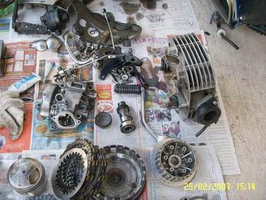

    อ้างอิง ข้อความดั้งเดิมโดยคุณ roOkie อ่านข้อความ
    ปู รื้อออกมาทำไมอะ
    บอกหน่อย รถปูหรือเปล่า
    รถผมเองครับพี่เล็ก ลูกปืนตรงลูกเบี้ยวแตกครับ อาการตอนแรกมีเสียงดังจากห้องเครื่อง แต่ก็ไม่รู้ว่าเป็นเสียงอะไร เลยไปให้ช่างฟังที่ร้านถึงรู้ครับว่าลูกปืนแตก ตอนนี้เสียงเครื่องกลับมาเหมือนเดิมแล้วครับ

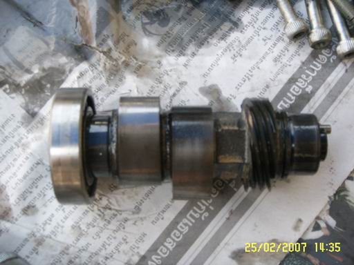

  3. #108
    Junior Member maya's Avatar
    Nov 2006
    ตากลม
    57
    ชิ้นส่วนเล็กๆ
