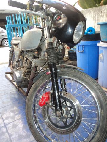

    Senior Member PROVINCE 77's Avatar
    Sep 2008
    ClassicMan Korat
    571
    ลองซูมดูนะ พอดีเจอรูปเก่า...
